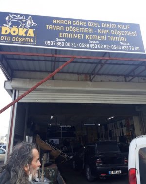

Acaba izmirde nerede yaptırdınız benim araçta da tavanda sarkma var. Yaptırdığınız yerden memnun kaldınız mı
Kusura bakmayın, yeni gördüm. Burada yaptırdım. İzmir Çiğli de. Çok memnun kalmıştım. Tavsiye ederim
