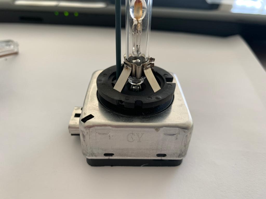

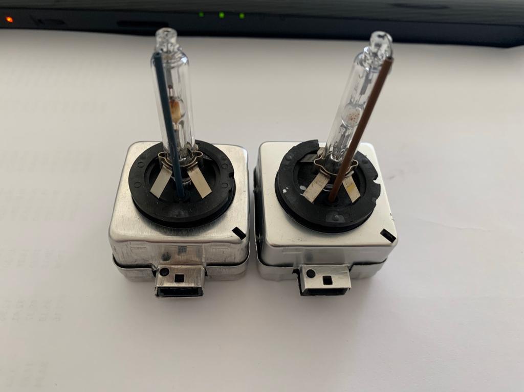

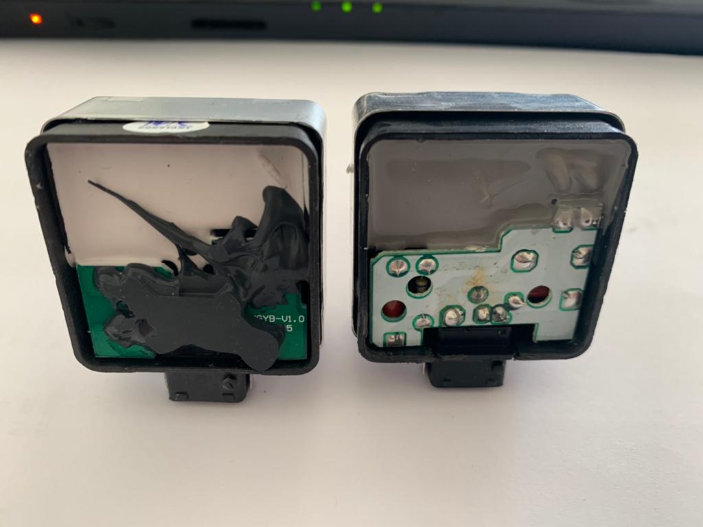

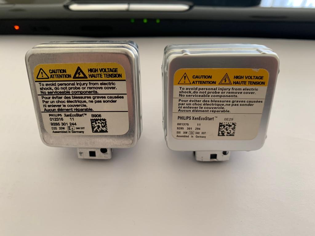

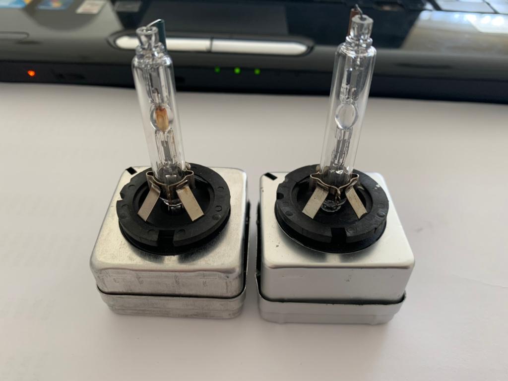

Elimde kenarda duran piyasada orjinal diye satılan iki adet philips d3s replika ampüllerin fotolarını paylaşayım..
