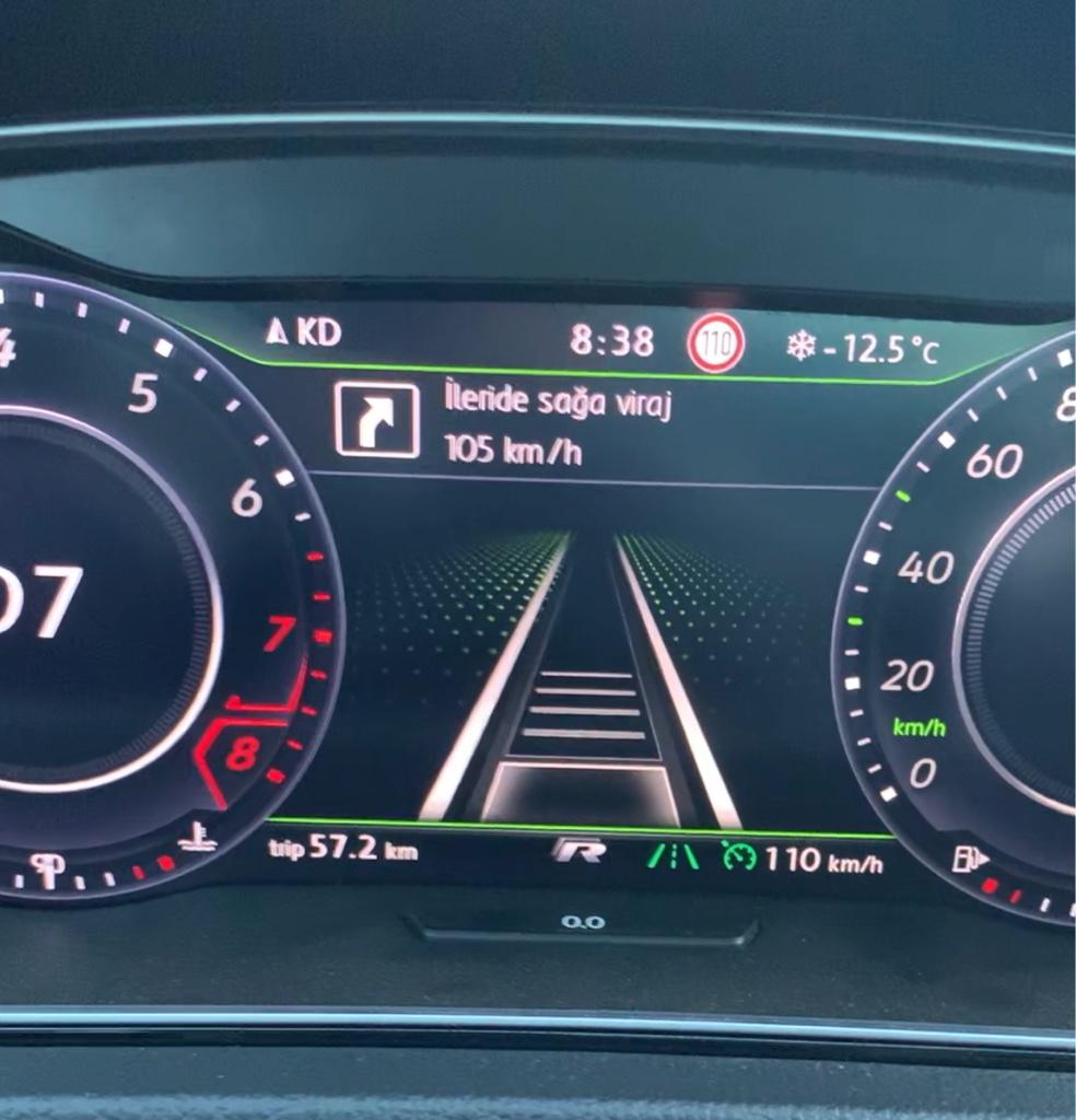

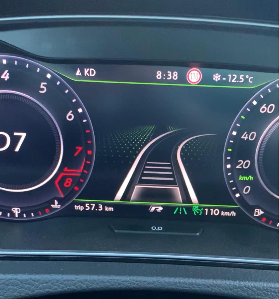

Yol güzergahını dikkate al özelliği, sizin acc ile sürüş esnasında kurulum yaptığınız hızda önünüzdeki virajı alamadığınızı düşünen sistem sizi uyarıyor ve hızınızı otomatik olarak comfort hissinde düşürüyor. Viraj tamamlanmaya yakın tekrar kurulum yaptığınız hıza sizi çıkartıyor. Yaklaşık 600km test ettim ilk başta sistem sersem çalıştı ama kullandıkça tıpkı dsg ve Lane assist kamerası gibi kendi kendini yollara göre programladı ve stabil hale geldi.

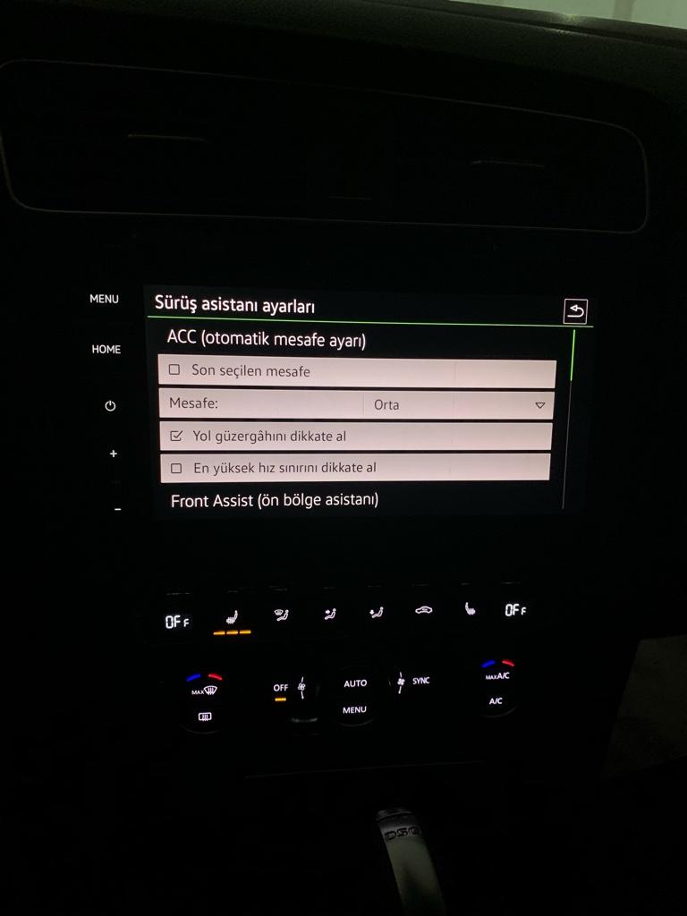

En yüksek hız sınırını dikkate al.
Bu özellik ise kameranızın bulunduğunuz yolda okuduğu hız tabelalarını dikkate alarak hızınızı o hız sınırı tabelasına göre otomatik düşürmesi veya yükseltmesi.
