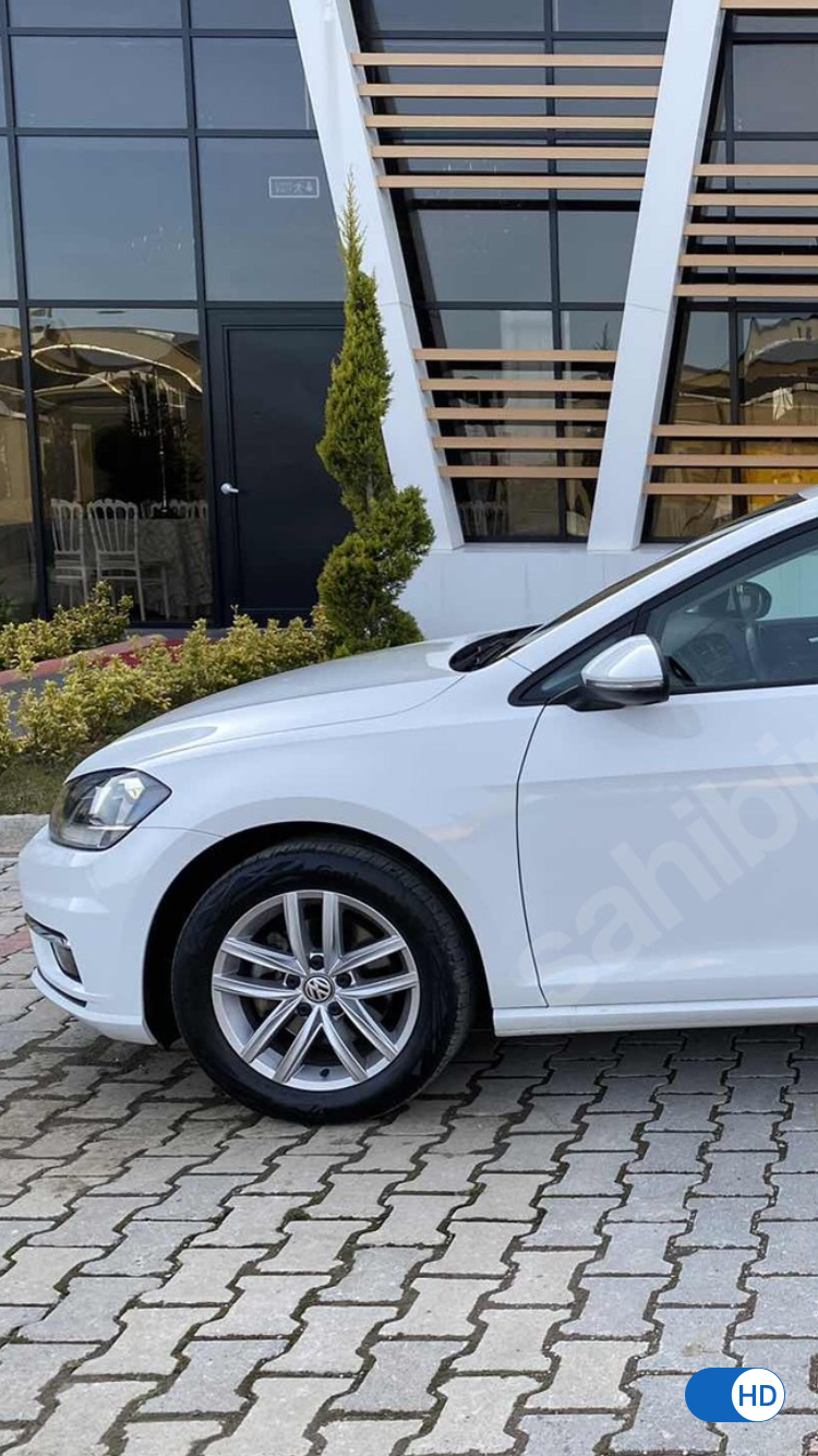

Merhabalar. 2016 model Golf 7 ye taiwan menşeili 2 j far montaj ettirmiştim. Ancak ön kısmı komple 7.5a çevirmek istiyorum. 7.5 R Ön tampon ve far alsam uyar mı direkt olarak? Devamında çamurluk kesmek veyahut başka bişey gerekiyor mu? Far soketlerinde sorun oluyor diye biliyorum sadece. Devamında bunları adaptif yapabilmek için acc ve lane assiste montajı da olacak ama sırasıyla. Biraz daha araştırma yapacağım ancak bilgili abilerimizin de görüşlerini almak istiyorum.

Çamurluğun tamamen değişmeşi gerekiyor
7 uyumlu 7.5 farlar var. Onlardan takabilirsin ancak tampon zor olay. Bildiğim kadarıyla ön tampon olmuyor ama arka oluyor diye biliyorum.
mk7 uyumlu mk7,5 gti tamponlar var piyasa da.
@Beratozt hocam golf 7 araca 7.5 R tamponu normal şartlarda olmuyor ancak bir kaç işlem sonrasında uydurabiliyor. aracınızın orjinal tamponunu yada çıkma bir adet golf 7 tamponu kenar kısımlarını keserek uyarlamalarla yapılabiliyor.
4f6194f06ab1c22608e1344431ac15ab.mov
Araçta var zaten hocam. Acc ve lane assistten sonra DLA işine girmek istiyorum. Ondan ötürü bilgi topluyorum.
[mention=17842]Beratozt[/mention] hocam golf 7 araca 7.5 R tamponu normal şartlarda olmuyor ancak bir kaç işlem sonrasında uydurabiliyor. aracınızın orjinal tamponunu yada çıkma bir adet golf 7 tamponu kenar kısımlarını keserek uyarlamalarla yapılabiliyor.
Ben normal çıkma 7.5 ön tamponunu aracıma uydurmak istiyorum. R versiyonuna henüz geçmeyi düşünmüyorum. Sadelikten yana görüşüm. Far kısımlarında biraz farklılık var. Tırnaklar değişik değilse aşırı bir işlem yok gibi hissediyorum. Daha önce bu işe girişen görmediğim için merak ettim bayağı. Devamında ön farları da ayarlayacağım tamponla birlikte.
Metin abi GTİ tamponu çok agresif. Orjinal 7.5 tamponları çok güzel geliyor bana. 7 ye göre hatları daha keskin ve tam aile arabası kıvamında. Ondan ötürü orjinal çıkmayı uydurmak istiyorum.
[mention=17842]Beratozt[/mention] Hocam normal 7.5 ön tamponda işlemsiz uymuyor.
Zaten işlem yaptırıcam da uyguna getirip yaptırsam daha iyi. Ukoleddeki arkadaşımla görüştüm zaten yaparız dedi. Biraz daha araştırıcam sadece
