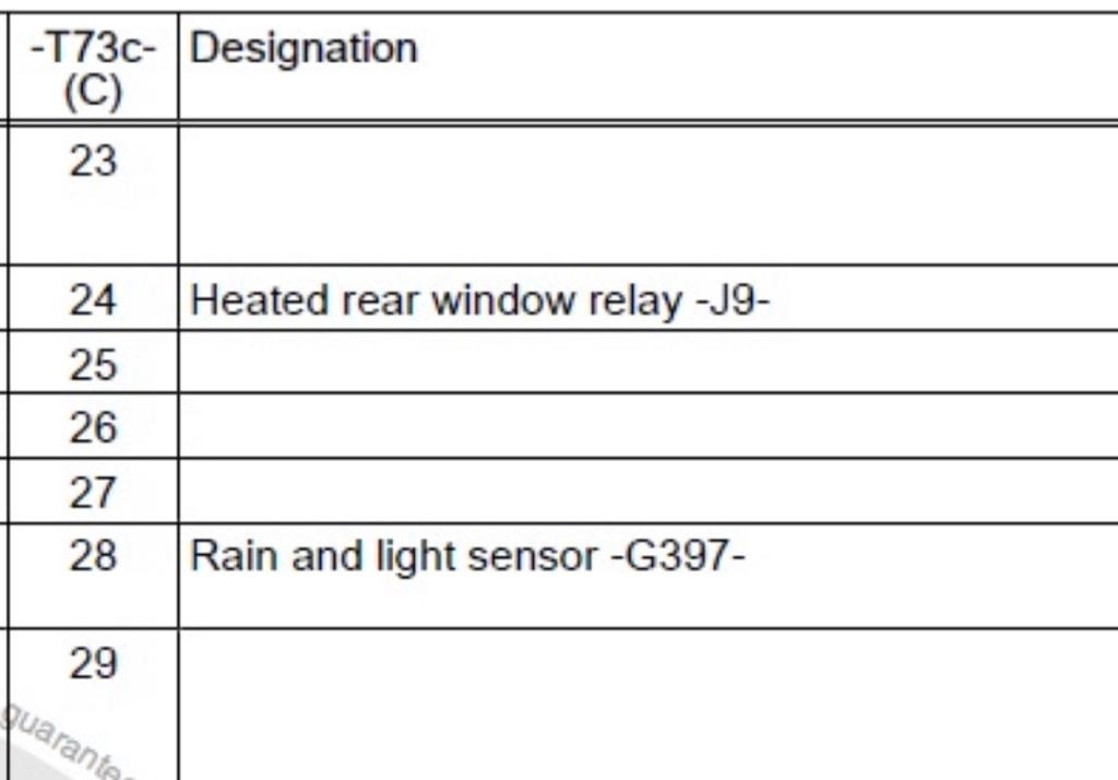

Selamlar. Golf 7 midline aracıma ekte fotosu bulunan sensörün montajını yapacağım. Far anahtarından bcm ye bir kablo gidecek o tamam. Peki sensörden çıkan kablolar nereye gidiyor. Bilen varsa yazabilir mi? Teşekkürler.
Evet inceledim. Ancak comfortline için anlatılmış. Midline değil.
ca20008ab360523b7150eec2bd558874.plist
@seferhasdemir Hocam teşekkürler. Pozitif hat fuse panel c fuse 8'e pozitif hat, negatif hattı bir yere bağlarım, bcm 73 pin connectore de diğer kabloyu bağlıyorum değil mi? Doğru anlamış mıyım?
@forjust1day @seferhasdemir Hocam ben montajı yaptım sıkıntısız çalışıyor far ve yağmur sensörü. Comimg leaving home kodlaması da yaptım. Ancak aktif olmadı. Bende Aliexpress cihaz var 6.5 mib. Satın aldığım yer orjinal cihazı takıp öyle aktif edebilirsin dedi. Bunun başka bir yolu var mıdır?
