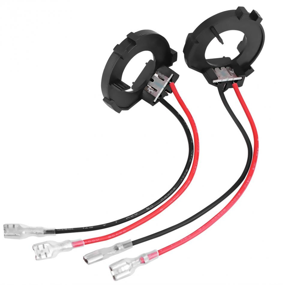

arkadaşlar merhaba kısa farlar için led aldım ama yanındaki aparatın nasıl takılacağını bilmiyorum.
önce aparatı fara takıp ledi öyle mi monte etmeliyim yoksa direk lede takıp ledle beraber mi?
birde nasıl takıldığını da bilmiyorum aşağıda foto ekledim 1 mi 2 mi acaba bilen yardımcı olursa çok sevinirim.
Ikiside yanlis bence bu aparat golf 7 halojen far tasi icin degil
Fariniz fabrikasyon degilse j ya da u ise aparatsiz takabilirsiniz
Bu tip olmasi gerekiyor 7 kasanin dönüştürücü 7.5 farkli ise bilemiyorum
7.5 kasa için aparat bu eminim ona hocam da nasıl takacam onu bilmiyorum :)
halojen merceksiz farlarım 1 2 aya replika çift j alacam bütçeyi ayarlarsam  ledlerini almıştım önceden halojene takayım dedim şimdilik
@HONEY golf 7.5 ların aparatı böyle hocam sizin paylaştığınız golf 7 halojen farlar için.
@kralmali ampulleri tamponu ve farı sökmeden değiştirebilirsiniz. farın arkasında golf 7 lerdeki gibi kapak yok. kauçuk yumuşak malzemeden yapılmış bir malzeme ile kapatmışlar. karşıya doğru elinizle çekin çıkıyor. çok basit. tabi eliniz büyükse küçük elli birini bulmanız gerek :)
@kralmali resim 1 deki gibi yapacaksın ama en son taktığın küçük plastik parça resimde ters görünüyor. Kademe içe bakacak resimde dışa bakıyor!!
