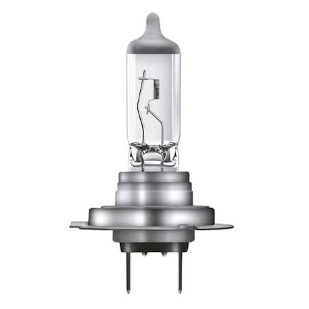

Aracımın sis farı led h7 yağmurlu havalrda genelde buharlaşıyo sonradan kayboluyordu yanlız 1 haftadır yağış felan yoktur sol sis farım hala buharlı bilgim olmadığı için yazayım dedim bu bir sorun mu acaba yoksa oluyormu böyle şeyler bilgilendirirseniz sevinirim
Ve buhar gitmiyor bir haftadır ne yapmam lazım yardımcı olurmusunuz

Ayrıca orjinal sis farlarının ampülleri H11 diye hatırlıyorum .  h7 farlarda olması gereken tipler.
Şayet sizdekiler orjinel değillerse buhar vb sorunlar daha fazla yaşanabilir. Belkide sis farı sonradan adepte edilmiştir. Buna bağlı sorun yaşanmışta olabilirsiniz.
Aracın orjinal ampülü olmadığı için sislerin kapağı tam kapanmıyotdur., bu sebebten buhar yapıyor., Led H7 ‘ler boyut olarak standart H11 sis farı ampülünden büyükler..
Hava güneşli olunca buhar gidiyor akşam geri buharlaşıyor taktırdığım yere gittim dedi silikon çekmek kazım su alıyodur dedi bende servise götüreceğim maksat sök tak işlem felan olursa garantiden sıkıntı çekmeyeyim die

H7 ve h11 ampul tipleri çok farklidir
H11 soket tipi ampul ile butunlesiktir
Eger taktirdiginiz yer gerçekten h7 taktiysa soketi kesip bicip tadilat yapması lazim ki o işe gireceğini hiç sanmiyorum
Servise ugramaniz dediginiz gibi cok daha sağlıklı olacaktir
