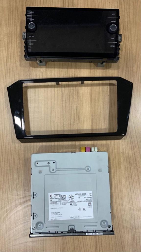

Merhabalar. İnstagramda denk geldiğim bi yer ilgimi çekti. Discover media ünitesine 4000 gibi bi fiyat verdi. Devamında app connect mevzusuyla birlikte 4750ye yaparız dedi.
Ürünün fotoğrafı bu. Cihaz crackli değil ama montaj dahil ücreti bu bahsettiğim rakam. Sizce de uygun değil mi ? Bu arada şase nosuyla oynayarak app connecti açarız dedi. Aşırı bir sıkıntı teşkil eder mi sizce bu durum?

Cracksiz cihaza para verilmez. Sorundan başka birşey çıkarmaz. Bunların cracklenmesi kargo vs hariç 250 euro. Ona göre hesabınızı yapın.
aynen ünite seri numarası bendeki ile aynı normal cihaz.
Mib 2 diye geçmiyor mu bu cihazlar anlamadım ? Devamında ne gibi sorunlarla karşılaşabilirim biraz açar mısınız?
mib2 nesil olarak geçer, bu 8 inçlik normal cihaz navigasyon özelliği bulunmaz. Sadece carplay üstünden telefonun navisini kullanabilirsiniz
disvover 9.2 inç standart navigasyonlu ve özellik olarak çok daha üstün bir cihaz
Ürün MIB2.
MIB2 Discover Media, Discover Pro değil sadece. Bu ürün Crack'lenemiyor zaten, bunu aracınıza takacaksanız 2 alternatifiniz var, az para vererek şasi numarası-anahtar crack işlemini yaptırmak, yada daha fazla para vererek ODIS yönetici lisansı ile aracınızın şasi numarasına AppConnect kodlarını tanıtmak (FeC - SWaP). Bunu zaten TR'de sadece bir yer yapıyor.

Ben de discover dedim pro demedim de yukarıda biri discover değil bu demiş. O kafamı karıştırdı hocam. Bilgilendirme için sağol ben adamla yine konuşayım da .Abi en sonunda arabayı takasa vericem , arabayı bu retrofitlerle aynı paraya geliyor..
Biliyorum hocam zaten Discover pro değiş bu ürün de ben app connect olsun yeter diyorum zaten.
