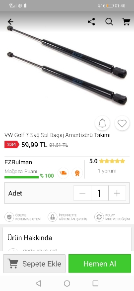

Cok ucuzmus yan sanayii sag sol takim 60 tl kargo dahil
