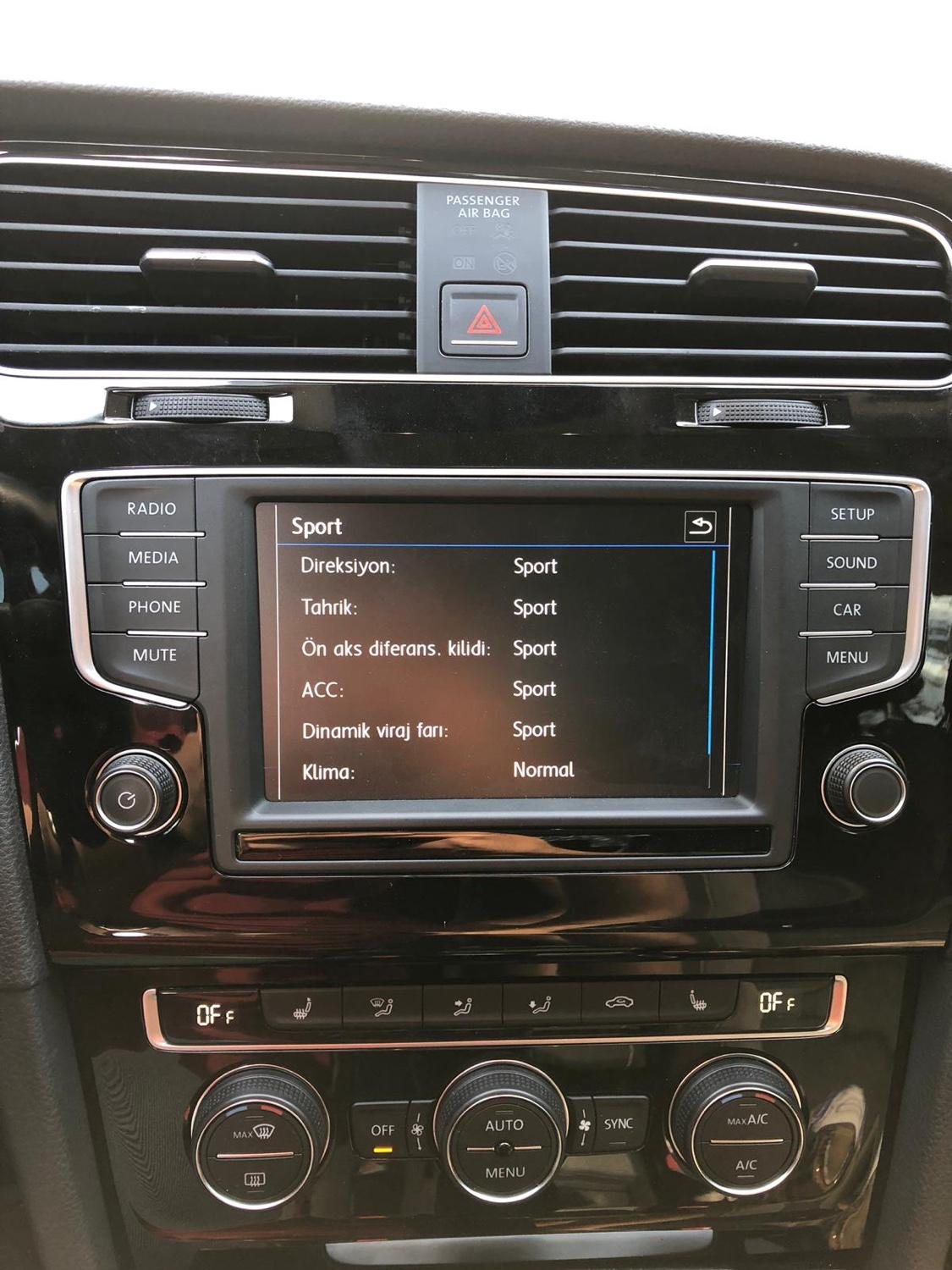

ilgilnen olur mu bilmiyorum sayfda bu kodlamalar yoktu veya ben bulamadım klemek istedim
1)XDS - Elektronik difransiyel kilidinin aktif edilip aracın daha iyi yol tutması
KODLARI:
Seç Control Unitesi 03 (ABS)
Adaptation
Seç: Expanded Electronic Differential Lock
Değiştir: Standard- Strong
2)ESCSPORT:esc sport ve esc off geliyor tamamen escyi kapatıyor
03-ABS Brakes
Security Access – 16 ( 20103) Girilecek
Coding -07 byte 29 da 02 olan değer New Coding ile 06 olarak değiştirilir kontak kapatılarak hafızaya alınır
3)ALARM KODLAMASI(camınız kırıldığında içerden kapı açılırsa veya araba çalıştırılırsa korna çalıyolar gerekli buldum)
1.KODLAMA
09 -CENT ELECT
CODİNG 07
LONG CODİNG HALPER
byte 12 bit 0
2. KODLAMA
09 -CENT ELECT
16-SECURİTY ACCESS ( KOD 31347)
10-ADAPTATİON
Anti-theft device-DWA Alarmverzoegerung ( driver door contact thatcham )
Anti-theft device-DWA Camper Modus ( active )
Anti-theft device-Ueberwachung Innenentriegelungshebel (active)
Anti-theft device-Akustischer Alarm Signalhorn ( active)
Eğer dwa onayını daha önce kodlamış iseniz alt taraftaki kanallar aktifdir
Acknowledgement signals-Akustische Rueckmeldung global ( active )
Acknowledgement signals-Akustische Rueckmeldung signalhorn ( active )
NOT:bunu yazmışlardır ama eklemek istedim kodlamaları yaparken 2-3 dakikada bir çalıştırın akü zayıflıyor
