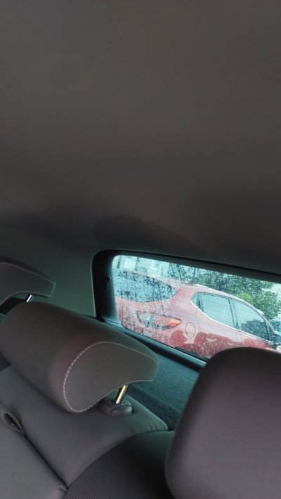

hocam benim arabaya kamera takıldıktan sonra sızdırmaya başladı,aynı şekilde sizdemi oluyordu önceden
    51.1 KB · Görüntüleme: 23
Tavanda arka sileceğin hortumu var kablo çekerken ona zarar vermiş olabilirlermi acaba ondan dolayıda yapabilir belki hocam bagajdaki körüklerin sağlam ise
