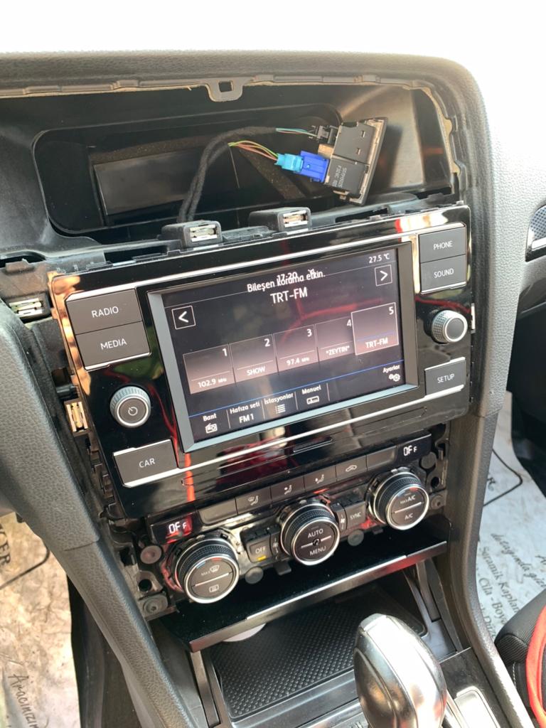

Ustalar 2015 Comfortline aracımın teybini değiştirmek istedim orjinal olması sebebiyle bunu tercih ettim soruşturdum orjinal olduğu için hiçbir sorun yaşamazsın dediler aldım ama bunlarda hırsızlığa karşı araca duyarlı koruma şifresi varmış takamadım Kırklareli de bunu çözebilecek ustada bulamadım ürün elimde patladı ne yapıcam bilemedim

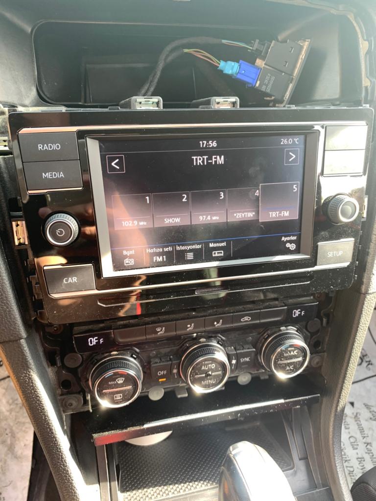

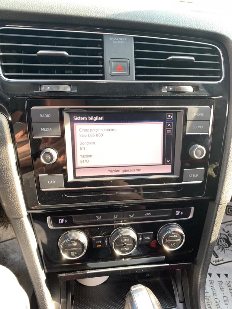

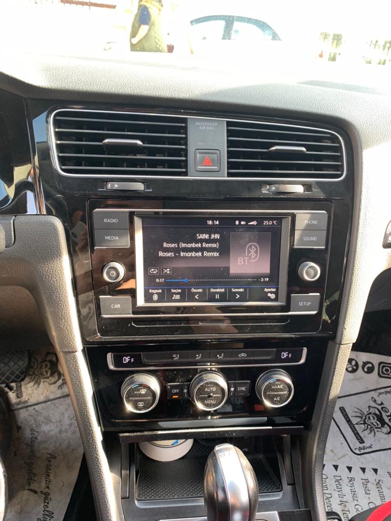

Bugün akın hocamın multimediasini hallettik @39AKN039

Eski unite sökülecek, çerçeveden hava yönlendirme sökülerek yenisine aktarılacak. Yeni media takılıp bileşen koruma kaldırılacak işlemler bu şekilde.
