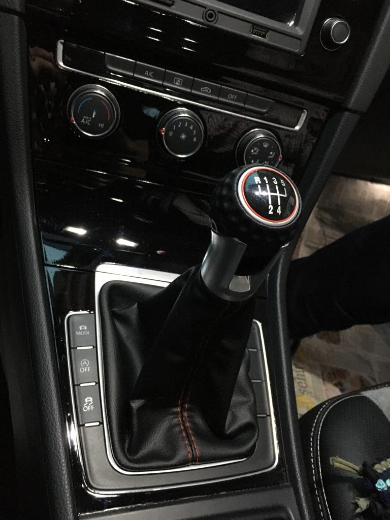

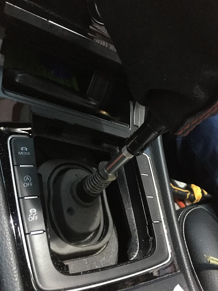

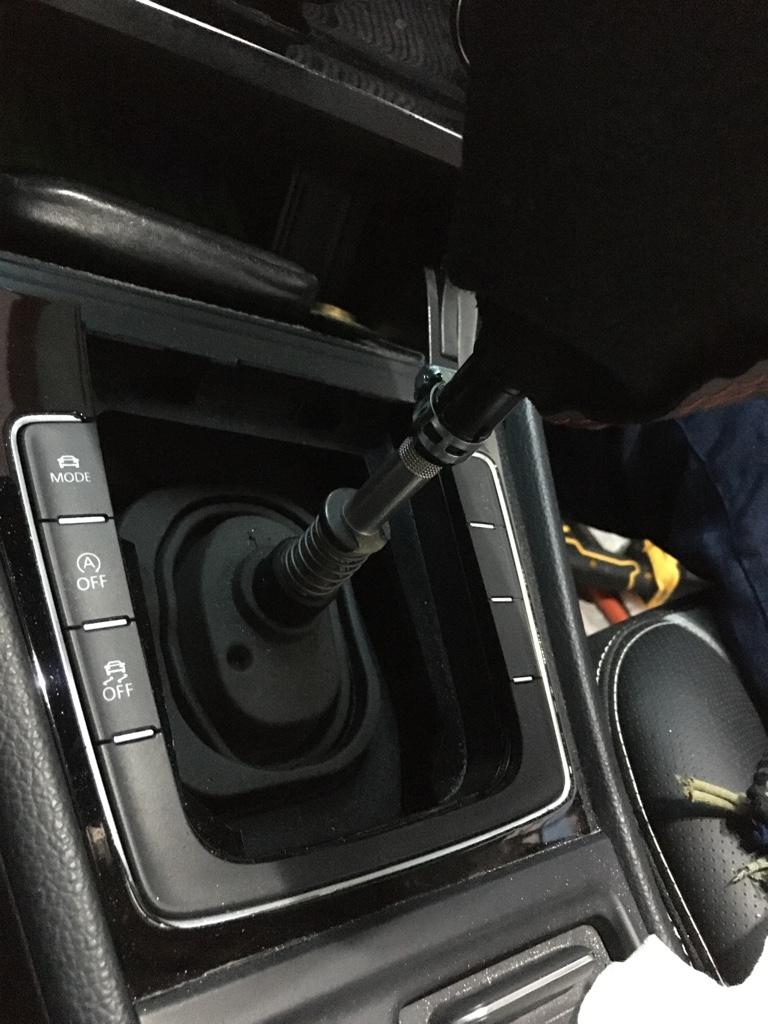

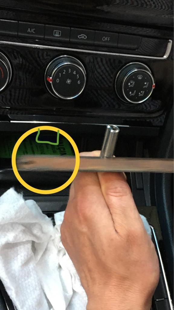

Herkese merhabalar aslında geçen yaz buna hevesim vardı ama [mention]metinkar [/mention] abinin 6 vites sipariş etmesine rağmen 5 vites gelince bunu görünce benim kısmetim diye düşünüp iletişime geçtim. Yüzyüzede tanıştığımız için sağolsun daha eft yapmadan kargoladı. Kendisinede teşekkür ederim bu cömertliği için. Eğer almak isteyen varsa montaj konusunda bilgilendirmek isterim. Şöyle ki topuzun olduğu demir orijinal vites topuzunun içine kadar giriyor ancak Gtı topuzda tasarımından dolayı arada bir boşluk var ve demir sonuna kadar gitmiyor bu yüzden ciddi anlamda yüksekte kalıyor. Görselde çizerekte belirtmeye çalıştım vites demirinin ucu tamamen yuvarlak değil 2.5 cm bir kanal var topuz takıldığında sağa sola dönmesin diye ve bu kanala karşılık olarak topuzun içindede kanalın karşılığı var. Çubuğu kesmek zorunda olduğumuz için demirdeki kanal iptal oluyor. Demirdeki kanal iptal olunca vites demiride topuzun sonuna kadar girmiyor mecburen topuzun içindeki kanala karşılı gelen kısmı bir matkap yardımıyla yok edip tamamen yuvarlak şekle getirmiş oluyoruz ve böylece demir sonuna kadar girmiş oluyor. Vites demirinde tırtıklı bi yapı var biz demiri kesince topuzun ağzı bu tırtıklı yapının yarısına kadar giriyor böylece ağzını kelepçe ile sıktığımızda topuz sağ sola dönmemiş oluyor. Ben bu şekilde montajladım. Görselleride aşağı bırakıyorum. Son bir bilgi olarak vites demiri 2.7 cm kadar içi boş çember şeklinde gidiyor sonra içi dolu olarak devam ediyor yani 2.7 cm den fazla kesmek isteyen varsa biraz uğraştırabilir. Herkese iyi forumlar

@mutlubey17 öncelikle topuz hayırlı olsun maşallah çok iyi olmuş. Ben de aynı topuzdan almıştım ama yüksek kalmıştı. İç kısmına müdahale ederek biraz olsun inmişti. Ama demiri kesmeye cesaret edememiştim. Demiri ben de keseceğim en kısa zamanda :D keserken zorluyor mu o boşluk yer dediğiniz kısım? Yoksa kolaylıkla kesildi mi?
[mention=4155]mutlubey17[/mention] öncelikle topuz hayırlı olsun maşallah çok iyi olmuş. Ben de aynı topuzdan almıştım ama yüksek kalmıştı. İç kısmına müdahale ederek biraz olsun inmişti. Ama demiri kesmeye cesaret edememiştim. Demiri ben de keseceğim en kısa zamanda [emoji3] keserken zorluyor mu o boşluk yer dediğiniz kısım? Yoksa kolaylıkla kesildi mi?
Benim kullandığım testere biraz körelmişti 10-15dk civarında içi boş olmasına rağmen sürdü..
