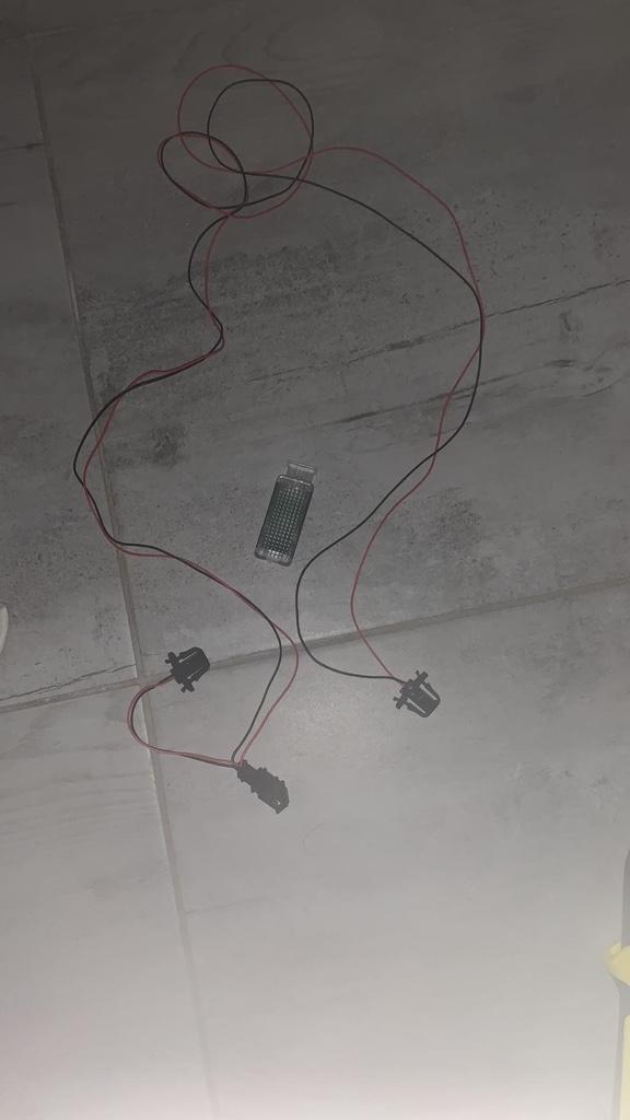

Herkese merhaba yakın zamanda aklımda olan bu aydınlatma fikri [mention]forjust1day [/mention] abimin bana yol göstermesi ve kendi aracınada uygulaması sonrası benim içinde hayata geçti. Parça temini [mention]zulalyol [/mention] abim tarafından sağlandı. İkisinede teşekkürü borç bilirim. Yapılan işlemlere gelicek olursak;

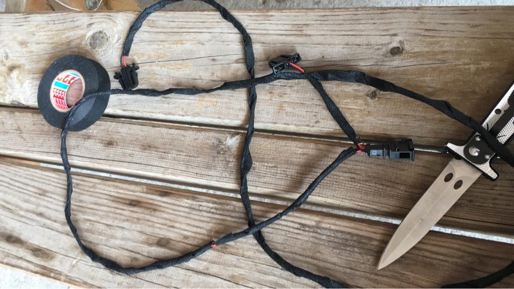

1) Montajımızın fabrikasyon kalitesine ulaşması adına kablolarımızı kumaş bant ile sardım.Soket sokete bir montaj olacak.

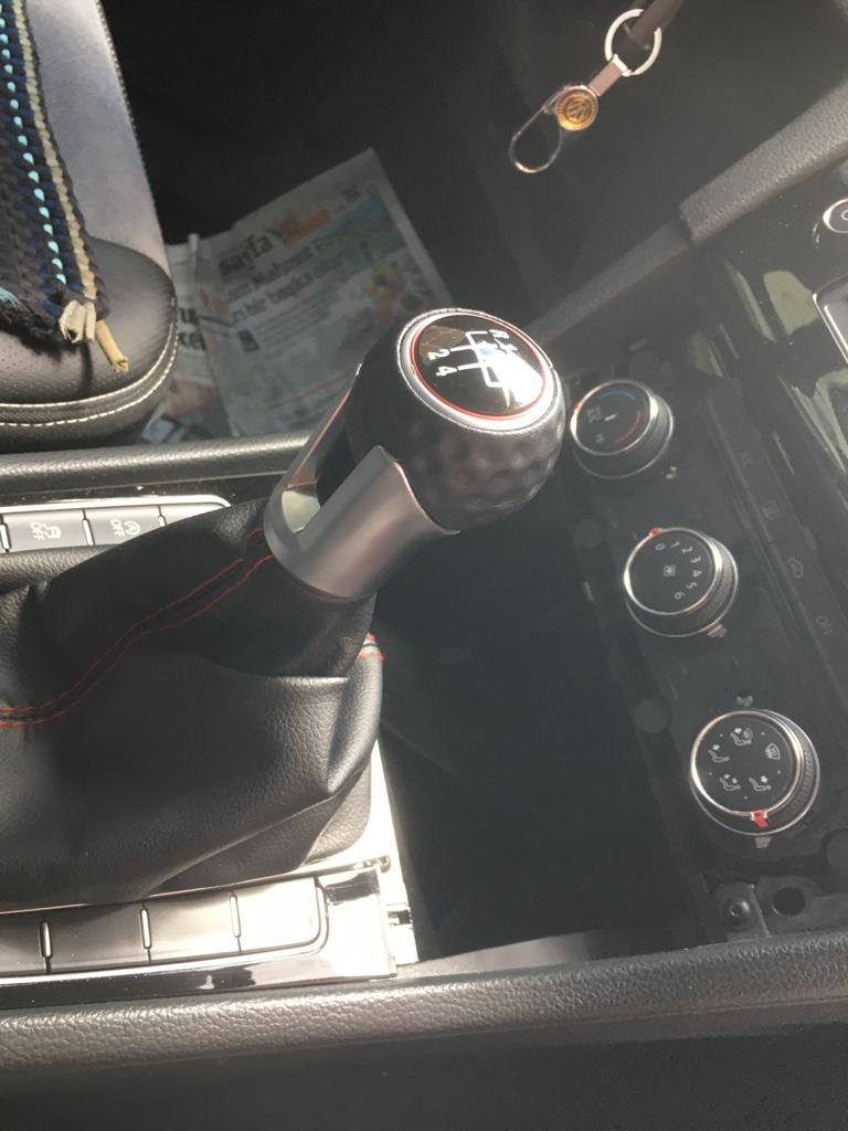

2) Vites önündeki gözü yerinden çıkarıyoruz.

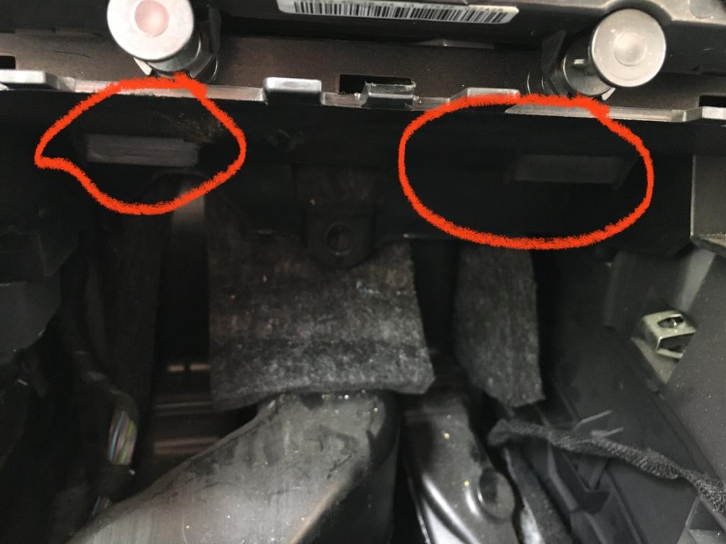

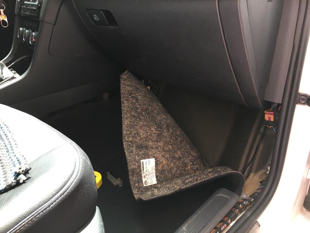

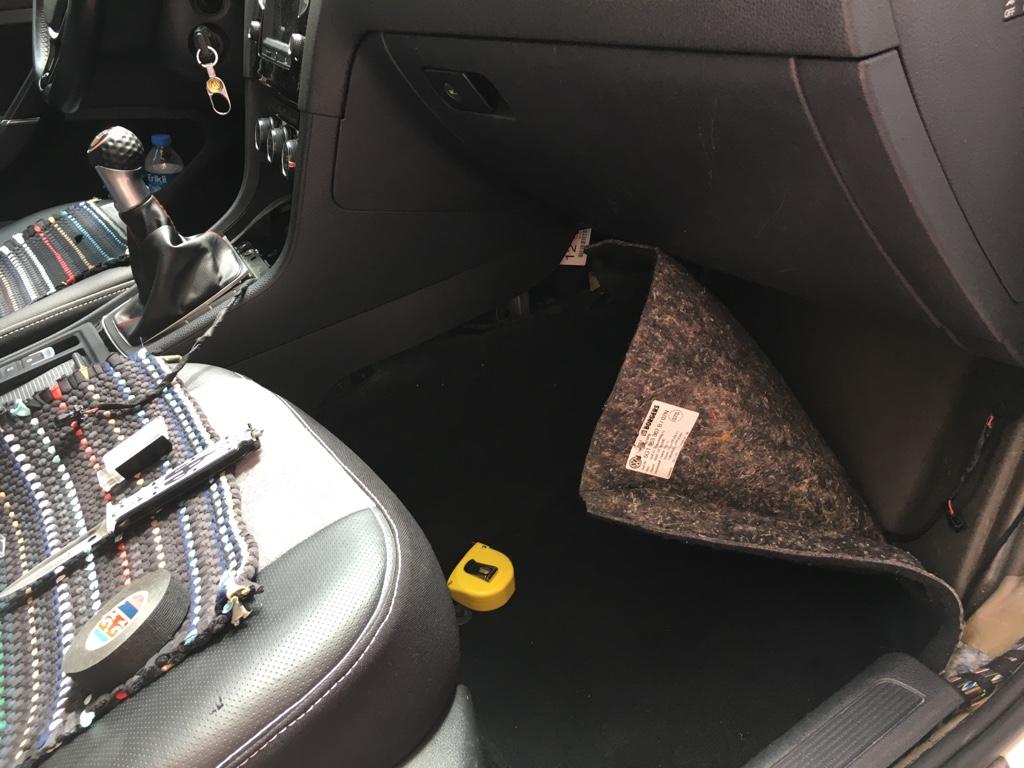

3)Fotoğrafta gözüken trimleri söküp. Döşemeyi biraz kaldırıyoruz.
4)Ön yolcunun ayak aydınlatmanın soketine kendi kablomuzun soketlerini takarak. Yeni soketimizi halının en üstünden ortadan geçirip vites önündeki göze getiriyoruz.

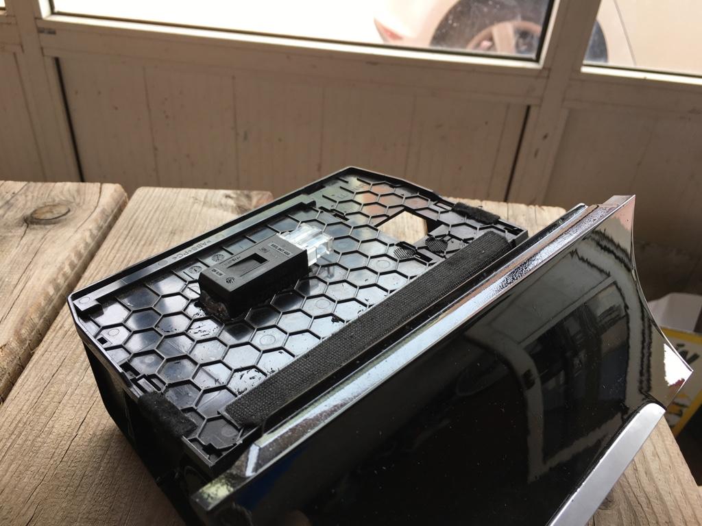

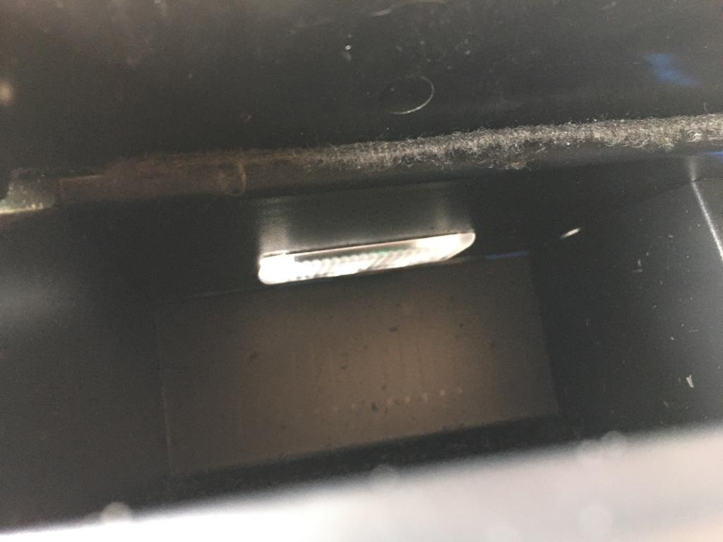

5) Şimdi halıyı ve trimleri toplayabiliriz. Vites önündeki söktüğümüzün gözün üst tarafına bir dikdörtgen şeklinde delik açıp aydınlatmamızı direkt oturtuyoruz.
6)Kesceğiniz noktayı iyi belirlemeniz gerekiyor yoksa benim gibi iyi belirlemezseniz fotoğrafta işaretlediğim parçalardan 1cm kadar kesmek zorunda kalabilirsiniz.(Ben soldakinden birazcık kestim.

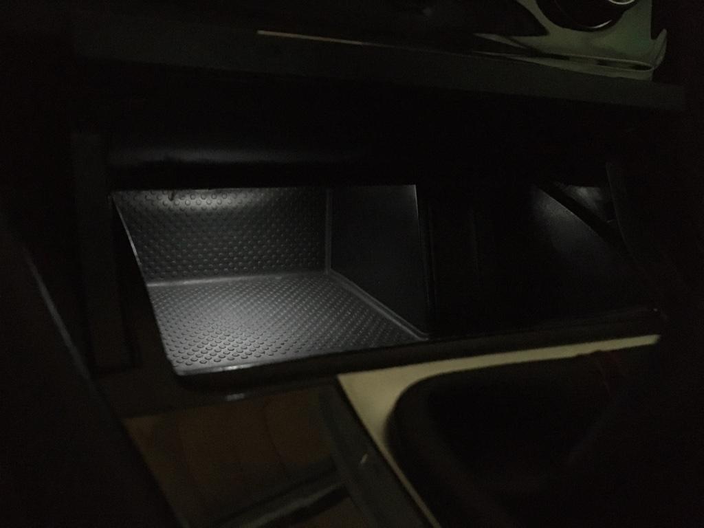

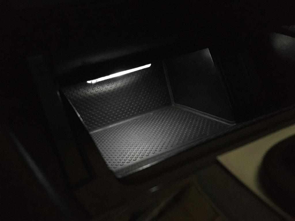

7)Sonra soketimizi takıp mutlu sona ulaşıyoruz artık Ekrandan kontrol edilebilir aydınlatmamız hazır. Sizi görsellerle baş başa bırakıyorum. İyi günler..[emoji2]
Gule gule kullanin hocam güzel olmuş
Aydinlatma biraz çok gibi geldi bana
Çok sağolun.. Ayak aydınlatma %100 iken bu şekilde biraz kameradan dolayı çok parlak çıkmış aslında ayak aydınlatmanın aynısı loş ve homojen bir aydınlatması var gayet güzel oldu benim içime sindi

@mutlubey17 Elinize sağlık güzel olmuş. Yalnız iki sorum var, lamba bildiğimiz ayak aydınlatma lambası mı? Elektriği nereden aldınız? Ayak aydınlatmasından soketle mi?

Hocam kapak kapalı iken de fotoğraf çekebilir misiniz rica etsem, ışık sızıyor mu aralardan?
