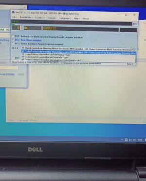

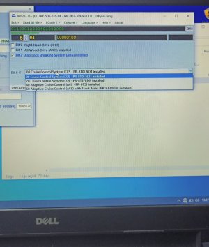

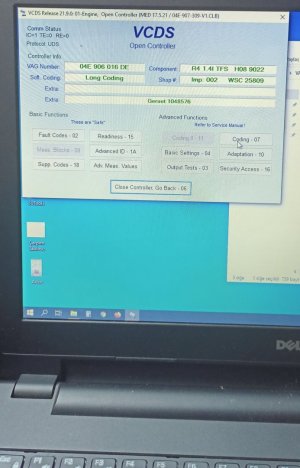

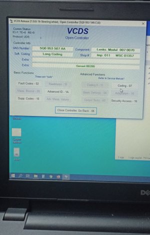

Gatewayın değişmesi gerektiğinden emin değilim ve nasıl emin olabilirim bilginiz var mı? (aracımda mevcut ses kontrol tuşları var)
VCDS kablom var bununla kontol etmek mümkünmü gatevayın uygun olup olmadığını?
@zynlsk tabi ki parça kodunu vcds ile mümkün, uyup uyumadığını bilen abilerimiz var yardımcı olurlar. Kodlama yapanlarda var şehir olarak nerdesiniz ?
Şöyle bir kaç görüntü aldım ama çek bir teknik bilgim yok. VAG CAM konusunda acemiyim.

@zynlsk %90 sadece tuş takımı ve çerçeve değişimi işinizi görür. Kodlama konusunda yardımcı olacak arkadaşlar var
