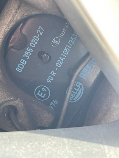

konu eski ama güncel bilgi vereyim golf için arka disk gerekli oldu..diskte fatura oluşmuş yani 3/1 i pasli ve tutmuyordu değişmek gerekti..bende feredoya gore pahalı olan hella pagid tercih ettim..272mm olandan..tabiiki çin malı..
bir bilgide vereyim geçen bizim şirketin kiralık aracı passat uzay servise gitmiş ve hella pagid balata takmışlar vw amblemi yok kısaca kazıklamışlar..yetkili servislerde vw amblemi olan ürün vermek zorundalar ve servislerde hella pagid değil sadece pagid markalı ürünler var pagidin üretim yeri romanya ama hella olanını bilmiyorum...daha önce yetkilide aftermarketle karsılasan oldumu..resim aşağıda..

Resimde;
kaliper —>balatanın yazılarının olduğu bazı bölgeleri kapatıyor, bu sebebten takılan balatanın üzerinde (vw ag amblemi) var mı yok mu bunu balatayı sökmeden anlayamayız.!
doğuş genel merkez bayilerinin yedek parça stoğunun anlık olarak online kontrol ediyor, yetkili servis bu riski göze alıyorsa bir yerde lastiği patlar, arkadaşınızın içine kurt düştüyse balatayı söktürüp bakması lazım.

Servis ürünlerinde bu şekilde üretici marka adı yazmıyor kıyıda köşede yazıyor bir sürü aldım doğuştan hatta son aldığım a3 arka fren balatası pagidti ve vw amblemi vardı pagid yazısı minicikti aynı şekşlde aftermarket aldım üsteki gibi yazıyordu bi yerlerde bişeyler olmuş

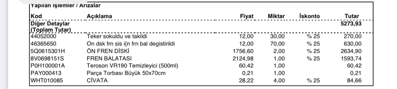

@reko @hosmyy Cevaplarınız için teşekkürler. Kararsız kalınca servisten eko olmayan parçalarla ön disk ve balata değişimini 6.328,71 liraya yaptırdım. Ate’de Powerdisc kullanılacaksa Seramik balatalar önerilmiyor. Haberiniz olsun.
5Q0 615 301H Parça koduna sahip diskin internetten aratınca üreticisi Brembo olarak görünüyor. Ne kadar doğrudur bilemiyorum.

5Q0 615 301H parça numarası Vw in o ürüne verdiği numaradır. Bu numara ile arama yapıldığında bir çok marka disk önünüze çıkar.
Ürün üzerinde VW AG yazısının yanı sıra, üreticinin de marka ismi veya marka kodu görülüyorsa o ürünün hangi firma tarafından VW ' e tedarik edildiği net belli olur.
Serviste takılan disklerin üzerinde, paketinde veya bandrol etiketinde küçük de olsa Brembo yazısı veya brembo kodu ( 09.9145.14 ) yazıyorsa o disk in Brembo firması tarafından, VW firması için üretildiği kesinlik kazanır.

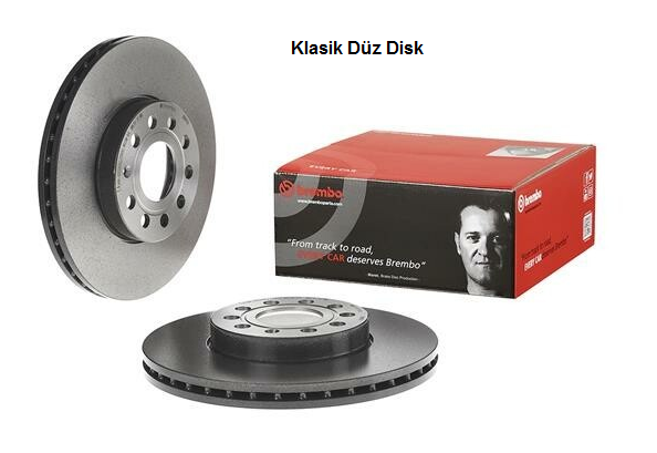

Brembo firması sizin aracınız için 3 çesit ön disk üretimi gerçekleştiriyor.
1 - Klasik düz disk : "PRIME LINE" parça no. 09.9145.14
2 - Kanallı disk : "XTRA LINE - Max" parça no . 09.9145.75
3 - Delikli disk : "XTRA LINE - Xtra" parça no. 09.9145.1X
