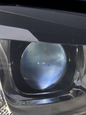

merhaba aracın farlarında ki bu sorunlar için ne yapmalıyız ?
Geçmiş olsun golf 7 kronik far sorunu buna ilaveten xenon merceğinizde göz katarktına benzer buhulanma gibi bir görünüm de söz konusu oluyor ona da dikkat edin. İyi niyet garantisi var ise servisten değişimi için talepte bulunabilirsiniz ama uğraştırır
Highline olduğu için replika takamıyoruz, soketler uymuyor. Camlar, tanesi 500 tl gibi bir paradan satılıyor, far sökülecek yeni cam takılacak, mercek temizlenecek ya da değişecek ve xenon ampullerin de ömrü dolmuş ve kapasitesi düşmüş ise onlar da değişecek. Ne kadar iyi bir sonuç istediğinize göre 1500 ile 3500 tl civarına çözülür forumlardan okuduklarıma göre. Far işiyle uğraşan yerleri kısa bir araştırma ile bulabilirsiniz.
Benim bildiğim başka bir yol yok, alternatif bilen arkadaşlar aydınlatırsa ben de faydalanmış olurum.
Kloroform buharı ile o küçük çatlakların giderildiği söyleniyor. Ama ne kadar doğru sonra ömrü ne kadar bilemem. Bi araştırın bence.
