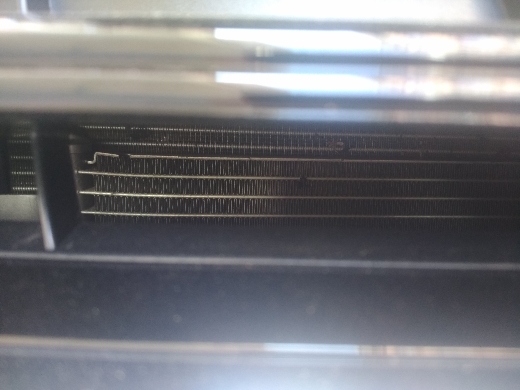

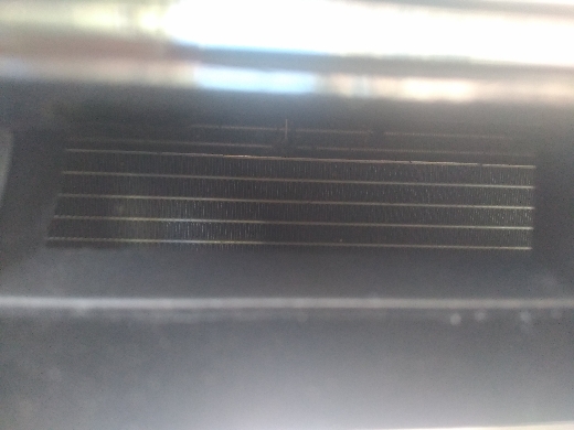

Arkadaşlar öncelikle hepimize sağlık-mutlu günler dilerim. Benim sorunum radyatörün ön kısmına denk gelen taraftaki sinek-böcek-kelebek-çekirge vb. gibi haşerelerin yapışması hakkında olacak. Özellikle son aylarda bayağı uzun yol yaptığımdan dolayı (bilhassa şehirler arası, min. 700km'ler) radyatörün ön kısmında oldukça haşere birikmiş durumda. Acaba bunların temizlenmesi konusunda bilgisi veya tavsiyesi olan var mıdır? Aşağıya birkaç örnek resim yüklüyorum (panjur aralarına denk gelen kısımlarda daha çok hali ile). Resimlerden çapraz destek bulunan Audi A3 araca aittir.

aynı sorun benim arabada da var benimde kafamı kurcalıyor, zamanla hava geçen yerler tıkanacaktır ve soğutma işleminin verimi düşecektir diye düşünüyorum, bu durum çözüm fikri olan arkadaşımız varsa çok makbule geçer.

bende de vaziyet bu şekilde baktım şimdi fena görünüyor
@Kingslayer hocam başlıktaki fotoları nasıl aldınız acaba.Bende şimdi baktım önden panjur aralarında çok az görünüyor fırça zor olur,kaput içindende pervane arkası biraz görünüyor.

@slck Hocam sizin görebildiğim kadarı ile temiz görünüyor yinede. Dikkatli bakarsanız belki başka bölgelerde görebilirsiniz.
Hocam ben logonun alt kısmındaki yatay boşluklardan görüntü aldım yani şöyle diyeyim araca önden baktığınızdaki açık kalan boşluklardan haşere giriyor. Ek olarak, kamerada biraz zoom yaparsanız görüntü de netleyecektir. O şekilde görüntü alırsanız daha net görülebilir kanımca.

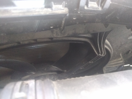

Bugün on panjuru soktum ve radyatör ortaya çıktı yarın yumuşak uçlu fırca ve su ile biraz girişmeyi düşünüyorum yine öncesi - sonrasi fotoları buraya yüklerim.
