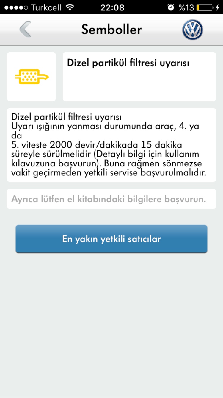

Lafı çok uzattım kusura bakmayın hocam :) DPF uyarı lambası yanarsa ne yapmak lazım aşağıdaki fotoğrafta görebilirsiniz. Keyifli sürüşler dilerim.
5. vites 2000rpm 15 dakika yol  20-30 km yol demek. Yarın sabah erken hava alanına giderken bunu uygulamak lazım. Sabahları köpeklerini ihtiyaçlarını gidermek için rahat yatağından kalkıp dolaştırmaya çıkan insanlara benzediğimi hissettim :) )
