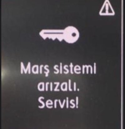

Selam arkadaşlar, iki gün önce kontağı çekmeden aracın stop etmediğini fark etmiştim. Bugün de aracım kontağı kapattığım zaman da çalışmaya devam etti ve ancak kontaktan çektikten sonra durdu. Ve başlığa yazdığım uyarıyı verdi. Çalıştırma sistemi arızası.
Yarın ustama götüreceğim ama pek bir bilgi bulamadım konu hakkında. Bilgisi olanlar biraz açabilirse memnun olurum. Teşekkürler.

@gakkos26 Akünüz zayıftır. Bende de mars sistemi arızası diye uyarı verdi. Servise gittim akü arızası imiş.
Sonuç akü yeniledim.

Ustam makinaya bağlayınca Terminal 15 sorunu diye bir sorun verdi. Kontak, swicth vs dedi ama sorunum elektrik sorunuymuş. Elektrik ustasından çarşamba için randevu aldı bana. Gelişmeleri yazarım 😉
Net değil ama sorunum sanırım bu videodaki sorun. Kontak termiği değişimi olacak.

Kontak termik arızasını 200 TL yan sanayi parça ve 80 TL ustalık ile 280 TL'ye hallettim. Sorunlarım çözüldü... @gakkos26
