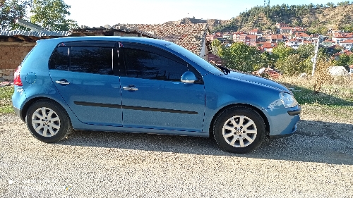

Merhaba arkadaşlar aracımda 1 aydır sebepsiz motor da hafif titreme var.Buji değiştirdim Bobin değiştirdim map sensoru temizledim boğaz kelebeği ni temizledim benzin de aynı LPG de aynısı benzin katkisi kullandım devamlı aynı yerden yakıt alırım OPET Aygaz ama bilgisayarda bir hata gostermiyor neden olabilir teşekkür ederim başına böyle birşey gelen varmı...http://uploads.tapatalk-cdn.com/20201206/997b70829cca376db29dff76068c9d27.jpg

Merhaba konudan bağımsız bir soru soracağım aynı araçtan bende de vardı 2004 comfort, fsi diye sattım benzin yetiştiremez olmuştum. Aracınızda hangi marknın lpg kiti var ve daha önce ölçüm yaptınız mı yakıt tüketimi nasıl ?

Merhabalar ben o konuda memnunum hocam gazı 2019/10. ayda montaj yatırdım candan mühendislikte gayet memnunum şuana kadar sıkıntı yaşamadım Karma sistem kullanıyor 100 km de 22 tl gaz alıyor 1 lt de benzin kullanıyor yer yer değişiyor kullanıma göre[emoji106]
