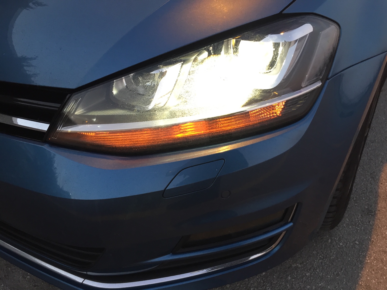

Hocam araçtan indiğinizde CH devreye giriyor ve fotoğraftaki gibi yanmaya devam ediyor. Süresi dolunca hepsi sönüyor. Farklı birşey yapmıyoruz CH&LH sadece.
Kapıları açınca da videodaki şekilde aynı farlar gibi yanıyor. Mantık aynı. Nasıl sizde U led yanıyorsa bende de sinyal lambası yanıyor.
