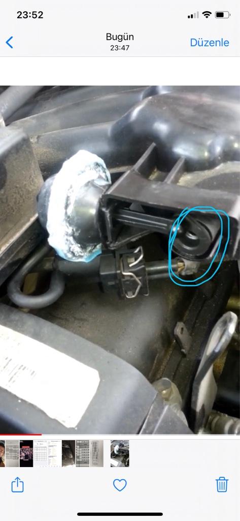

SORUN COZULDU : vakum tupununu manifolda baglandigi yerde bir kucuk plastik conta (oring) var bu contasi düşmüş bu yüzden manifold hava kaırıyormuş ve motor rolantide dengesiz ve sarsıntılı calışıyormuş foto eklediğim işaretlediğim yerde bu orling(conta) bu sorunu çözemeyen arkadaşlar burayada baksın burdan olabilir.. iyi günler herkese
SORUN COZULDU : vakum tupununu manifolda baglandigi yerde bir kucuk plastik conta (oring) var bu contasi düşmüş bu yüzden manifold hava kaırıyormuş ve motor rolantide dengesiz ve sarsıntılı calışıyormuş foto eklediğim işaretlediğim yerde bu orling(conta) bu sorunu çözemeyen arkadaşlar burayada baksın burdan olabilir.. iyi günler herkesehttp://uploads.tapatalk-cdn.com/20201228/f3138d304bb6a94da49d9e329a2e7f31.jpg

Sırf bir conta yüzünden 9 farklı işlem yapılmış araca, bunu keşke ustalar en başından kontrol edebilse, bunu kendine kural edinmiş ustalara denk gelsek keşke hep..
aynen ama bu isler boyle maalesef adim adim gidiyor ustalar ... ariza tespit cihazinda cikan arizalar birkac tanesi neyseki sorun cozuldu burda cozumu paylasmamin amaci insanlar benim kadar ugrasip masraf etmesin
kucucuk bir conta manifolda hava girmesine sebep oluyor buda motoru yerinden cikacak gibi roanti dalgalanmasina ve motorun titremesine sebep oluyor ..
