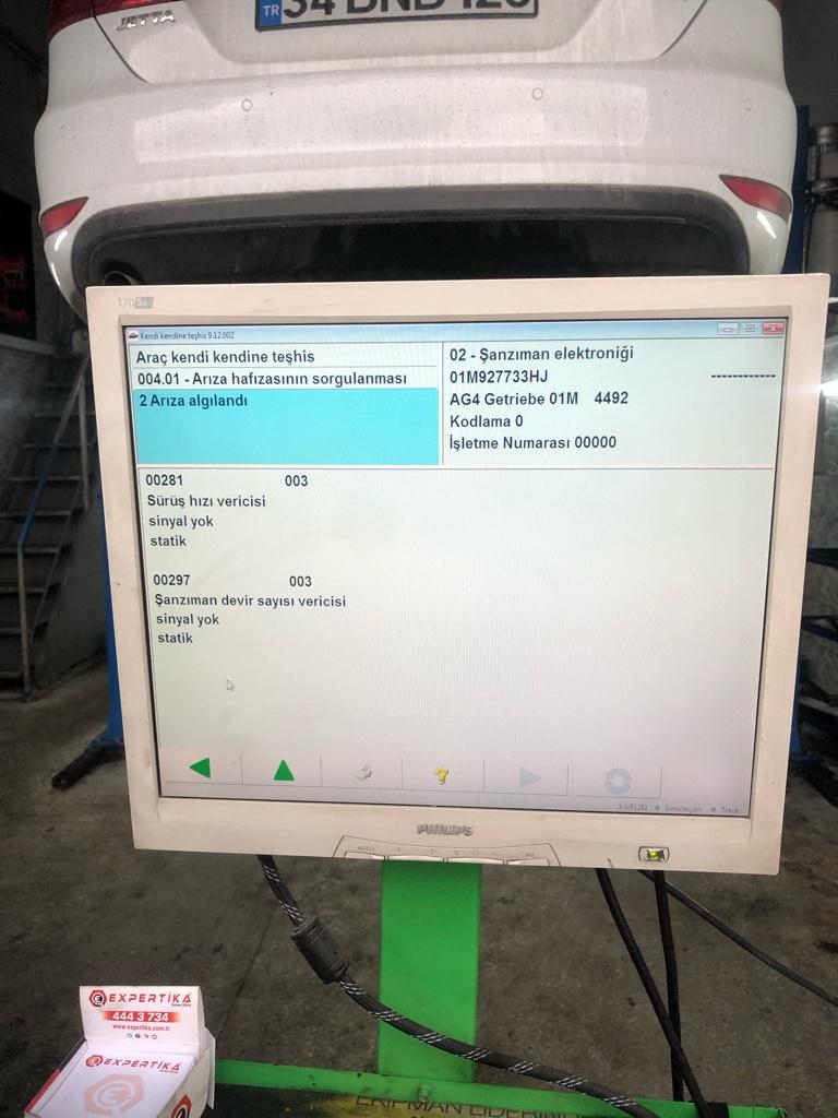

herkese selamlar 99 model golf 4 otomatik aracim trafikde fazla kalip sanziman isininca ayagimi frenden cekiyorun vites D de olmasina ragme arac boşta gibi olduğu yerde kalıyor gaza basınca devir 2000 lere çıkıp arac bağırıyor zor gidiyor bu neden olabilir [emoji848] böyle bişey başına gelen varmı ?? arabayı çihaza baglattığmda paylaştığım fotodaki arıza kodlarını veriyor . ustam sanzıman devir sensörü arızası veriyor devir sensörünün değişmesi lazım dedi orjinal sensör 1150 tl dedi .. değiştirsem sorun düzelirmi ??? teşekkürler

benim arac dsg li degil 4 ileri tam otomatik tork konvertorlu evet R ye takinca geri gidiyor onda dıkıntı yok ama D de iken araç dur kallklarda ayağmı frenden çekince salmıyor ileri gaza basınca bağırarak zorla hareket ediyor sanıtirım vites geçmiyor 2 veya 3 . vitesde kalkmaya çalışıyor araba .. şimdilik manyel gibi 1.vitesde kaldırıyorum arabayo sonra manuel olarak 2 ve 3 . vitese takıyorum bu gün ustama götürücem cihaza bağlayıp bakacak tekrar aynı arıza kodlarını vermişse mecburen (00297 ve 00281) bu arıza kodları .. mecburen (G38 ve G68) araç hız sensörü ve şanzıman devir sensörü bunlar değişecek .. 2 sensörün fiyatı(orjinal ) ustam 1800 tl dedi .. bakalım

Manuel olarak vites attığınızda normal fakat D konumunda iken geçişlerde problem varsa mantıken araç devri doğru okuyamıyor olabilir. Usta değilim ama kulağa mantıklı geliyor.
Hız sensörü konusunu bilemedim ama illa parça değişimi olacaksa bence önce sadece şanzıman devir sensörünü denemekte fayda var.

aynen hocam tesekkurler cevap icin ben iki sensorunude degistirtdim ne olur ne olmaz ariza tespitde iki sensorde ariza vermisti bakalim insallah bundan sonra bi problem cikartmaz
