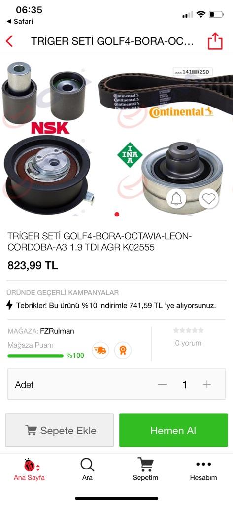

benim golf 4 de tam olarak bunlar var triger setinde 4 rulman ve kayis yarin degistirtdigim ustaya gidip soracagim bunlardan kac tanesi degisdi diye .. internetden ve youtube dan aracin marka model ve motor seri nosu ile arama yaptginizda triger seti diye cikiyor hocam bulabilirsiniz.. bence malzemeleri kendiniz alin ve degisimde orda olun ben arabayi biraktim ustaya orda degildim pişman oldum
