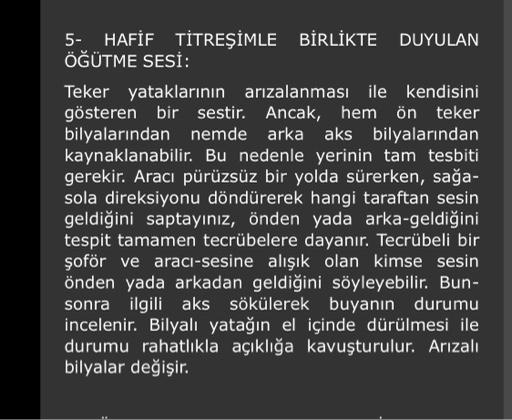

eee bu volswagen ozel samziman servisdeki usta test surusu yapti direk %90 diferansiyel dedi bana %10 teker bilyakari ama bu yazidaki uzmam buyuk ihtimal teker bilyalari diyor .. benim aractanda tam olarak boyle bir ses geliyor hafif titresimle beraber metal ogutme surtunme sesi [emoji848][emoji848][emoji848] kafam karisti ben ustaya 3-4 defa soyledim sol onden geliyor ses sol ayaginin bulundugu tarafdan doye ama 2 kere seyyar balan makinasiyla kontrol edildi tekerlekler rot-bakansci teker bilyalari saglam dedi .. acaba ben kendi kafama gore sol on teker poryasi alip direk taktirsammi .. belkide sorsun sadece budur
Ses sol ön tekerlek geliyor gibi ise ve buradaki gerekli yerlerin kontrolu gerekir. Buralarda sorun yoksa diferansiyel rulmanlarindan geliyor büyük ihtimal.
Ses kesik kesik vuv vuv vuv şeklinde mi ?
hayir hocam ses surekli geliyor arac hareket halindeyken araci durdurdugumda ses kesiliyor hizlandikca ses artiyor ses hafif titresimli iki metalin birbirine surtme ogutme sesi gibi 90 kilometre hizdayken vitesi bosa aliyorum ama arac giderken ses devam ediyor. eger diferansiyelden gelse ses vitesi bosa aldigimda sesin kesilmesi gerekmezki ..
