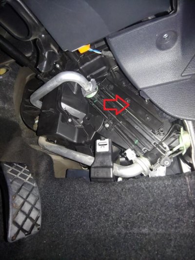

@buelent111 merhabalar ısıtıcıyı takarken diz airbag ini söktünüz mü?
Petek sökülürken ucu değiyor petekte ihtiyaç var. ptc o seviyenin çok altında kalıyor.
Bizim araçlarda yeri kapalı kesilerek ptc takılabilir gibi duruyor. :)
    125.6 KB · Görüntüleme: 18
@rager007 ben orayı kestim iç taraftada kapalı bir yer var orayıda kestim fakat diz airbag inden dolayı takamadım. Farklı bir yolu varmıdır sökmeden takılırmı onu araştırıyordum konuyu görünce sorayım dedim. 👍
Diz airbagini sökmek zor degil. 2 ya da 3 adet civatasi var. Onları söküp kenara alinabilir rahatça
