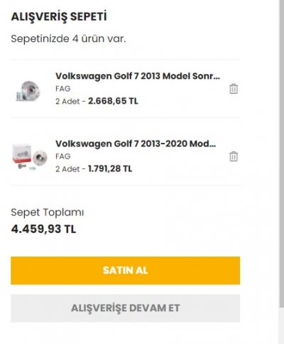

Merhaba abi onlineyedekparcayla az önce görüştüm oradan da 4450 tl fiyat çıktı + 1000 TRY de işçilik ödesem özel servise 5450 TRY servis 2 yıl garantili olacak 2000 TRY için verilir mi verilmez mi bilemedim. Gelen parca orjinal fag marka mı peki bülent abi?
Ekli dosyayı görüntüle 59067
Orjinal mi degil mi o konuda bilgi tecrübeye sahip degilim
Firmaya guvendigim icin Orjinal diye düşünüyorum
2.000 tl de ciddi fark benim icin
