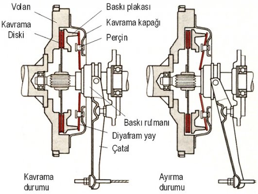

Geçenlerde komşumuzun octavia yolda kaldı gittim üst merkez plastik patlamış eskiden metaldi ömürlük.. Nedeni şu debriyaj zamanla diafram yayından dolayı sertleşir alt üst merkezlere düşen yük kat kat artar ilk olarak merkezin içindeki piston yağ vermeye başlar..
Sorun çıkarmasının başlıca nedenleri : Hidrolik sıvısının kötü durumda olması. / Debriyajın zamanla ( Diafram ) sertleşmesi
Sachs markası ilk takıldığında güzel yumuşak ilk senelerden problem çıkarmaya başlıyor bu nedenle ustaların geneli bu markayı önermez.
Luk haricinde ürün tercih etmeyin 4/5 yıl iyi kötü işinizi görüyor.
Diafram yayı sert balatalar uzun süre sık sık dur kalk yaptığınızda aşırı rahatsız edebiliyor.
Birçok firma bu yayları geliştirmeye çalışıyor. Yumuşak olup bir o kadar baskı yapması gerekiyor. Zor iş :)
Debriyajın zamanla sertleşmesi muhtemel nedeni sürekli ısınıp soğuyan çelik yay zamanla reaksiyon gösteriyor.
