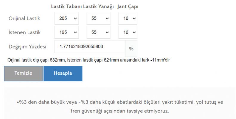

@Nfk https://www.polatlastik.com/sayfa/lastik-hesaplama
hocam böyle bir siteden lastik hesaplayıcı var. Benim yedek teker 15 inç için 225/40/r18 tekerlerime  en yakın olanda 195/65/15 çıkıyor.
