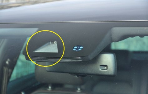

DLA için aracın şu 2 opsiyonel donanımı barındırması gerekir;
1) Adaptif Bi-Xenon Plus Farlar + U Led Gündüz Sürüş Farları
2) DLA (Dynamic Light Assist)
DLA var ise ön cam da şöyle bir kamera olur;

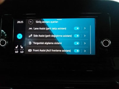

Şimdi Caddy 2021 Style var araştırıyorum "Ön farlar ve Dönüş farları" özelliği, kör nokta uyarı ve diğer resimdeki özellikler var. Diğer olması gereken donanımlar aracımda varsa ve yapabilirsem OBDeleven cihazım gelince kodlamayı düşünüyorum.
