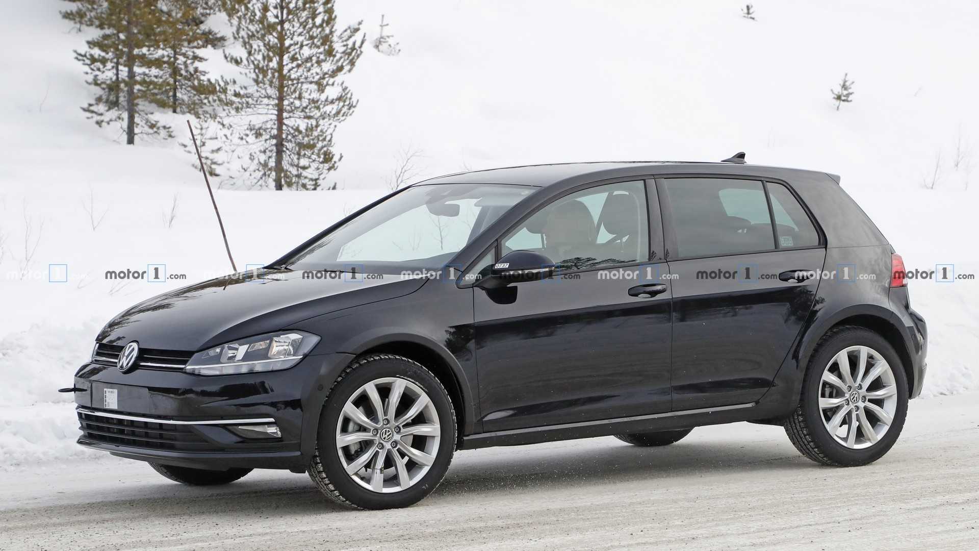

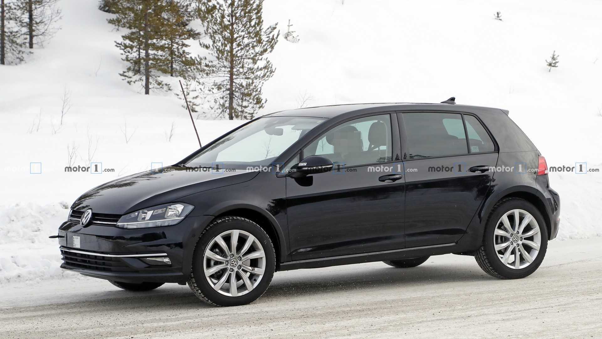

Golf'ü yerden yükseltmek mi?
Görüntüler 2019'dan.. hangi araç için çalışma var, tam olarak bir yorumum yok..
Görünen prototip aracın Golf'ten kısa , arka çamurluk kısmı biraz daha geniş ,  ön çamurlukta dodik ve aracın 4motion olduğunu da eklemek isterim..
Bence yakışıklı..
