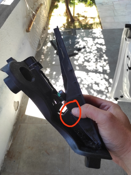

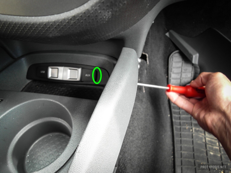

Dolandırma mı diyelim iş bilmemezelik mi anlamadım bunlar yüzünden yüzlerce tamir, bakım videosu izledim, araçta inanılmaz bir gıcırtı sesi vardı nereden geldiğini anlayamadım yetkili servise gittim, direksiyon muhafazası dan geldiğini söyleyip işlem yaptılar düzelmedi, sonrasında gaz pedalından geldiğini fark ettim başka bir yetkili servise gittigim gres sürdüler dışarıdan etrafına düzelmez ise gaz pedalının değişeceğini söylediler sonuç değişmedi, bulduğum bir video ile kendim söktüm, würth slikon sprey ile fotodaki yerden içeri hortum ile sıktım ne ses ne başka birşey, servise usb çalışmıyor dedim konsol sökülecek dendi onuda kendim söktüm yabancı forumlarda araştırarak, bunlar insanı usta yapar.

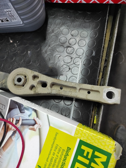

Benim şuan herhangi bir problemim yok, ara ara araç boştayken ufaktan deprem oluyor gibi sallanıyordu, enjektörün 1 tanesi atıyorum 4 bar basınç ile püskürtme yapması gerekirken 3.2 civarı bir oran verdi ufak bir işlem ve adaptasyon yapıldı, fotodaki parça ile de 1 den 2 ye vites geçişlerinde vuruntu sorunum yok şuan, değiştirmişken motor kulaklarınıda değiştirmek istedim ama sökmesi dert diye pek yanaşmadı ustalar, orjinal cihaz kullandığını ve kavramada sorun olup olmadığını görebilirim diyen ustayı işlem yaparken seyrettim, cihaz yönlendirmesi ile dur kalk, ileri git geri git, hızlan vs komutlar verirken cihaz, şanzımandan tuhaf mekanik sesler duyuluyordu, anladığım kadarı ile kavrama boşluğu vs cihaz görüyor, tam hâkim degildi orjinal yazılıma iyi bir usta bulsaydım hem kavrama testini hem enjektör testini hemde alt kulak üst kulak vs kontrollerini yapsaydı kapı kapı gezmeme gerek kalmazdı, sonuç olarak 4-4 lük nokta atışı birini bulmak zor sanırım.
