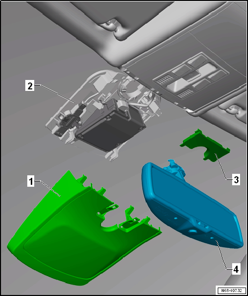

Viofo a139 araç içi kamera kullanıyorum. Artık park modunu da kullanmak istiyorum. Kameradan çıkacak kabloyu gizleyerek sigortaya götürebilirim fakat benim aynamın arkasındaki kameralar sebebiyle kabloları o bölgeden nasıl geçirebileceğimi bilmiyorum. Bu konuda deneyimi olan var mı ?
Ben önceki Tiguan aracımda sigorta kutusu solda olduğu için kamerayı da aynanın soluna yani sürücü tarafına takmıştım. Tüm tesisatları da sol ön cam üst kenarından yan direğe oradan da aşağı park modu kablosunu sigorta kutusuna çekmiştim. Arka kamera tesisatını aynı şekilde sol taraftaki direklerin üst kısmından tavandan götürmüştüm.

Ayna arkasındaki trim parçayı söküp kabloyu sol tarafa alabilirsiniz içeriye gizleyerek. Daha sonra da sol taraftaki a sütunüna doğru gizleyerek devam edin. Airbag arkasından aşağıya doğru gidip sigorta kutusu yan taraftaki kapağı açarak oradan bağlantısını gerçekleştirebilirsiniz.
Bilmem ne kadar yardımcı oldu ama ben öyle yaptım.

aynanın oradan nasıl geçirebileceğime dair , bir video var mı ? O plastik Aksam nasıl çıkartılır ?
@major24 ben de 2015'ten bu yana kullanıyorum. Ekstra güven ve kuralcılık sağlıyor diye düşünüyorum.
Çok video var dedim ancak sizin kamera kısmı geniş ve oranın nasıl çıkacağını ben bilmiyorum.
Aşağıdaki linkteki görsel iş görebilir..
http://www.vwgolf.org/images/books/512/N68-10732.png
