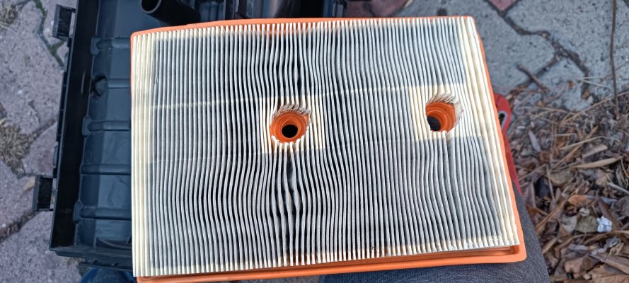

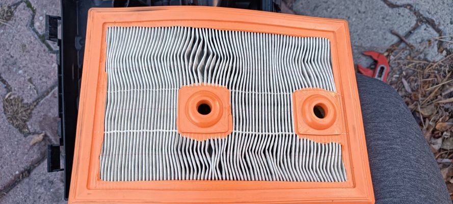

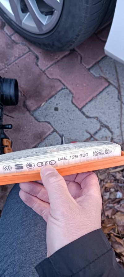

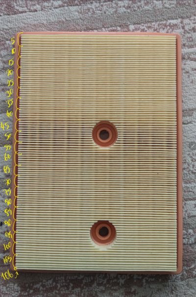

bende bir resim atayim aracı geçen sene aldim satmadan arkadaş bakımını yaptırmış bakim yapan yağci takmış bunlari mann iyi güzel felan diyordum içime sahtemi diye kurt düştü hava filtresinin hiç bir yerinde mann yazmıyor geri kalan yazilar resimde mevcut sizce sahtemi geçen ayni yere gidip yağ bakimi yaptırdım filtreler hâlâ temiz kalsin dedim

İbreti alem !!!
Aracın eski sahibine sorun
Sanayide aracına shell rotella 20-50 kamyon yağı koyulmuş olabilir mi ?
Sanayinin olayı bu hocam zaten.
Orijinal dedikleri bile yan sanayinin en kötüsü.

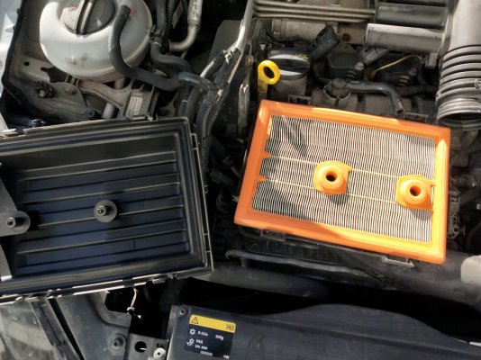

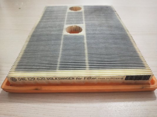

Geçmişte benim 1.2 tsi a da sizinkine benzer bir filtre takmışlardı
ekliyorum fotoğrafını
temiz olan Mann
Ancak sizdeki filtre daha kötü durumda imiş
müsait bir zaman kendiniz değişmenizi tavsiye ederim

Buradan dalga gecer gibi yazdığımı zanneden varsa ? Ona da yuhhh derim...
Yazık günah yahuuu
Milyonluk araçta göz göre böyle vurdumduymazlıklar çok yazık
5 yıldır yazılıp çiziliyor. Örneklemeler resimleriyle paylaşılmış
Biraz sahte/orjinal farkındalığın olmak lazım
Bi tarafta 70 bin km de triger değiştirenler
Diger tarafta böyle abuk filtrelerle yola devam edenler.
Gece 24:00 a kadar o filtreleri söküp atın araçtan lütfen. @La1end

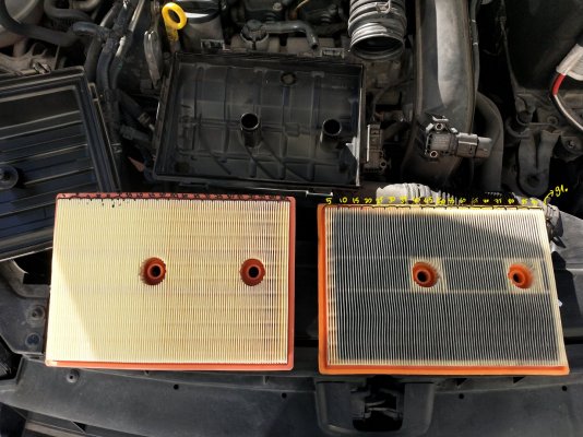

Üçüncü mesajdaki filtre
Filtre %100 sahte, yazık araç 1 senedir sahte filtre ile hava emiyor,
motor yağınızı, filtrenizi kemdiniz alınız, amortisör, triger, baskı-balata, fren balatası, karter tapası dahil araçta ne değişecek ise kendiniz alınız, Ustalardan yedek parça vs.. güvenmeyiniz.
cevap verenlere teşekkür ederim daha önce dediğim gibi satmadan önce bakımını yaptırmış ben bi ara açtım buralari temizledim taktım o yüzden değişmeyin dedim yağ değişimi 10 bin km oldu ama 1.5 sene sürdü filtrelerde 2 sene idare eder diye düşünüyordum zamlanmadan onlineyedekparça dan sipariş geçtim zaten henüz gelmedi şimdi değişmem biraz idare etsin demiştim tekrar açıp temizleyip takayim dedim acaba sahtemi diye resim çektim
gördüklerimde de hep mann yazıyor bunda yazmıyor ayrica zahmet edip saymışsiniz bayağı eksik yağa gelince Shell ect 5 30 yazıyordu yine aynindan koyun dedim çünki malûm bizim araçlarda yağ eksiltme var 10 bin km yaptım ama maşallah çubuğun ucuna bile inmedi o yüzden aynindan devam edeyim dedim shellin kutusundan koydular detayını bilmiyorum ect yazıyor kutuda shell helix olabilir şuan hatırlamıyorum
