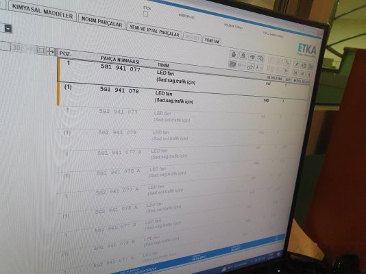

Aracım 2018 tek j far servisten orjinal çift j aldığımızda direk takıp devam mı yoksa beyin soket ya da başka bir parça değişimi gerekir mi?
