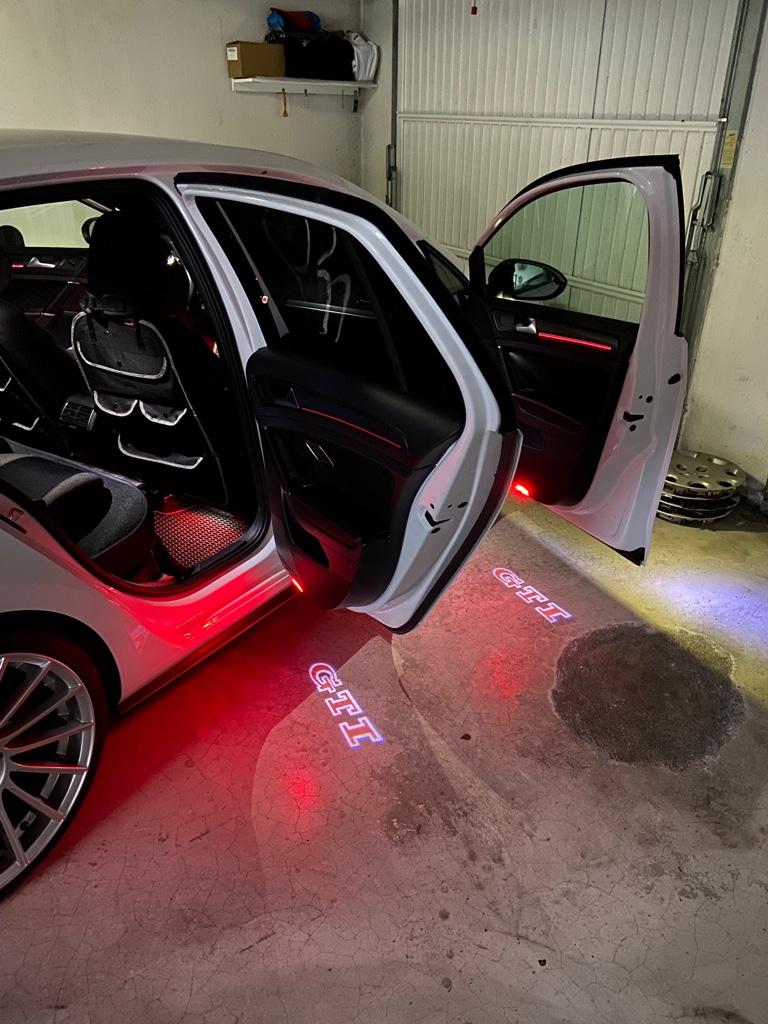

Arkadaşlar merhaba aracım 2016 golf 7 1.2 tsi comfortline kapı altlarında kırmızı kapaklar var bu kapakları çıkarıp led ışık koyabilioruz fakat orda tesisat var mı ben hiç sökmedim hazır tesisat olup olmadığını bilmiorum
kendim alsam takabilirmiyim yoksa kapı iç kısmının komple sökülmesi mi gerekiyor çunku satılan ledlerin ucunda soket oluor tak çıkar gibi
Kapi ic kismi sokulmesi gerekiyor
Kisisel tecrübe yetenege gore degisir takabilir misiniz bilmiyorum
Ben takamam meseka teknik olarak biliyorum el becerim sifir zerooo

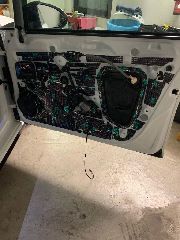

Eyer yapacaksan yardimci olurum, Islemi yaptim hatta Kapi Dösemelerini sökmüsken Ses yalitimda yapmanizi tavsiye ederim.
Gesendet von iPhone mit Tapatalk
[mention=22304]efes74[/mention] siyah bantlar ses yalıtımı mı? Böyle parçalı olması işe yarıyor mu peki
Aynen ögle. Adi Alubutyl diye geciyor yani Ziftli band diyelim.
Baska türlü olmuyor zaten Zemin düz olmadigi ve hertarafta kablo ciktigi icin.
Böyle yaparsaniz en iyi yalitimi elde edersiniz. Resimde görünmüyor ama kapitin dis sacindada var. Kapi dösemesine ise köpük band geliyor.
