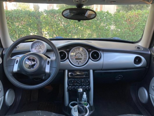

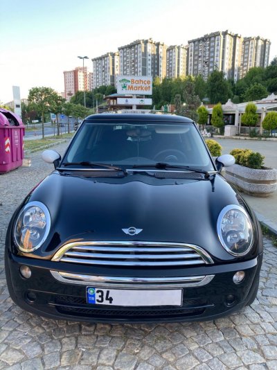

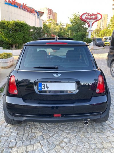

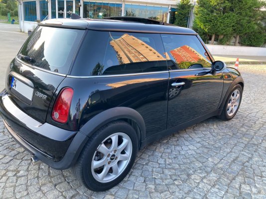

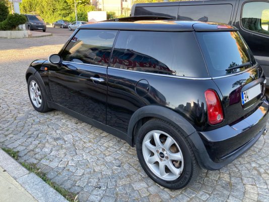

Uzun bir aradan sonra son kez güncelliyorum. Araç artık satışa hazır. Eksik olarak krank keçesinde biraz yağ kaçağı var. Çok maliyetli değil ama uğraşmaya vakit ayıramayacağım artık, bu şekilde satılacak.
Konudakiler dışında özet olarak;
Kronik sorun yakıt şamandırası değişti.
Kaputtaki macun kalkması ve çamurluktaki göçükten dolayı o kısımlar komple boyandı.
En maliyetli can alıcı kısım; ön alt takımda z rotu, alt rotil, takoz bilya seti vs vs komple elden geçti ve yenilendi. Aracın yol tutuşu ciddi değişti.
Kapı hoparlörleri iyi durumda değildi, yenileri takıldı.
Teyp değiştirildi, iç trimlerin bazıları boyandı.
Aracı emanet aldığımdan bu yana yapılan tüm işlemler yaklaşık 30 bin lira tuttu.
