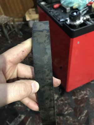

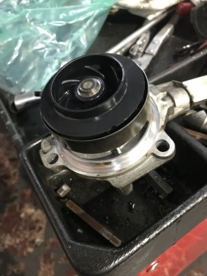

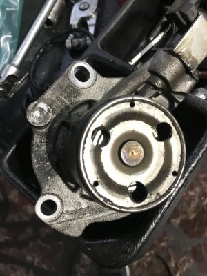

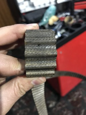

Benim aracım 9 yıl oldu ilkkez triger seti değiştiriyorum aracımla ilgili hiçbir şikayetim yoktu yıldan dolayı değiştirdim km 100bin kayışın durumu bu şekilde bükünce hafif çatlaklar olduğu belli oluyor bükmeden belli olmuyor bilginiz olsun8EB56C5F-CD7A-4201-BFED-A333A04C3638.jpeg
