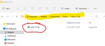

Bunun için Rufus Programına ihtiyacımız var. İndirmek İçin Tıklayınız.
zipten çıkarıp
Üstekini tıklayıp çalıştırıyorsunuz.
Sarı vurgulu yerleri göründüğü gibi ayarlayıp
BAŞLAT ı tıklıyoruz

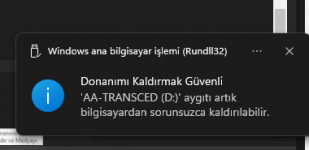

Bilgisayarda Sağ Alt Köşedeki yeşil içerisindeki simgeye tıklayıp açılan menüde belleğimizin adınını tıklıyoruz.
Bu uraıyı gördüğümüzde Belleğimizi çıkarıyoruz.
Bellek Kullanıma hazır.
