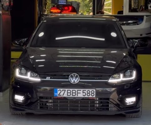

Selamünaleyküm, R line tampon aldım herşey mükemmel farları bekliyorum yurt dışından bu sırada aklıma takıldı bu r line tampona sis nasıl taka biliriz ?

7.5 sis farı oturuyor hocam tamponunuzda vidalama yeri bile var sadece uzun vida ve plastik boruyla vidalama yerini yükseltmeniz gerekiyor. geçen sene yapmıştım ben.

Teşekkür ederim 7,5 sis farı garanti lazım oldu ozaman 😅

Hayırlı olsun guzel oturmuş. Güle güle kullanın. 7.5r da normalde sis olmuyor. Siz yine de takmak istiyorsunuz sanırım degil mi?
Bir de acaba nereden ne kadara temin ettiniz?
@Mehmet Karagöz bey siz sonradan sis taktim diyorsunuz. Rica etsem görsel paylaşabilir misiniz? Yanarken ve yanmazken.

Şuan ki piyasa çok fazla karışık ben 2,400 e dolu şekilde aldım pilastik kalitesi çok iyi diye bilirim 7,5 sisleri alıp montajı yaparsam grupta yeni bir konu üzerine @Mehmet Karagöz sayesinde başardığımı anlatırım en ince detayına kadar
