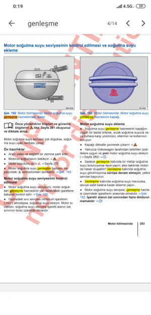

Merhabalar, araca silecek suyu koyarken motor suyunun seviyesi dikkatimi çekti, max-min aralığın bayağı bir üstünde gözüküyor. Geçtiğimiz yaz bakımı dışarıda yaptırmıştım, usta motor suyu da eklemişti sanırım fazla olmuş, bu seviye çok sıkıntı yaratır mı?
Motor sıcakken max çizgisinde olmalıdır. Fazlası zarar verebilir genleşme alanı azaldığından.
Kabın ek yerini geçmediği sürece sıkıntı edilecek bir durum yok ;)
Fazlasını şırıngayla çekip,küçük pet şişede saklayın hocam eksildiği gün de olacaktır o zaman iş görür.
Motor soğukken genleşme kabında üst çizgiyi geçmemesi lazım hocam, sizin motor soğukken böyleyse kesinlikle fazla şırıngayla fazlalığı alırsanız iyi olur.
    412.1 KB · Görüntüleme: 35
Teşekkürler cevaplarınız için, fazlalık kısmı alacağım.
