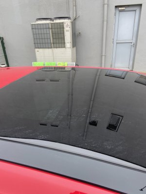

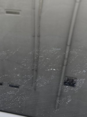

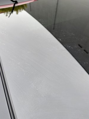

merhaba aracım 2018 model 05.07.2018 trafiğe çıkışlı cam tavanda beyazlaşma var sanki bant yapıştırılmış çekince izleri kalmış gibi tırnağa falan gelmiyor resimlerde de az çok belli zaten başına gelen var mı ve ya duyan

Kireç hocam sirkeli suyla yıkayın. Ancak fitillere fazla temas etmesin. Çıkmazsa ince pastayla camın yüzeyindeki kaplamayı yakmadan yumuşak sünger ped ile polisaj yapınca ayna gibi olur.
teşekkür ederim hocam ikisi de basit bi işlem sirkeli su daha kolay geldi bana onu deneyecem ilk fırsatta
Yalnız aklınızda olsun arkadaş sirkeli su derken., marketlerdeki üzüm sirkesinden bahsetmiyor., marketlerde bir de beyaz sirke vardır., ondan alıp denemelisiniz.
