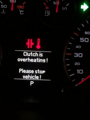

Sıkışık trafikte giderken araç aşağıda paylaştığım resimdeki uyarıyı/hatayı verdi. Sonra arabayı sağa çekip durdurdum. Biraz bekledikten sonra çalıştırdım ve bu uyarı gitmişti.
Araştırdığım kadarıyla Şanzımanın ( Baskı Balatanın ) ısınmasından dolayı oluyormuş.
Bu sorunu nasıl çözebilirim acaba. İnternetten araştırdım bu stronicler için " Debriyaj Seti " ve " Kavrama Seti " olarak parçalar var bu sorunu hangisini değiştirerek çözebilirim. Bu parçaların farkı nedir ?

hocam dediginiz gibi clutch karsiligi debriyaj/kavrama oluyor. normalin uzerinde isinmis ve arabayi durdurun diyor. olasi bir zarardan kacinmak icin olsa gerek. ya da miladini dolduran bir parca, cikaracak sorun oncesi sizi uyariyor olabilir.

Evet bende o şekilde bilgiler buldum anlamadığım internette debriyaj seti diye satılan parçanın fiyatı ucuz bu manuel araçlar için mi otomatiklerde debriyaj seti değil de bunun için kavrama değişimi mi yapılması gerekiyor acaba.

sıkışık trafikte dur kalk yapıldığı için DSG 2. viteste yarım debriyaj yapıp baskı balatanın ısınmasına sebep oluyor.
yada sürekli 1. vites ile 2. arasında (yeri geldiğinde 1-2-3 arası gidip geliyor)
bunun önüne geçebilmek için ben şu yöntemi uyguluyorum..
dur kalk tarfikte manuel moda alıp öndeki arac ile aram kapanana kadar 1. vites ile gidiyorum.
bu sayede 2. vitese atıp tekrar 1'e geçmesine müsaade etmiyorum..
ve bu yöntemi uyguladığım için hiç bu uyarıyı almadım..
