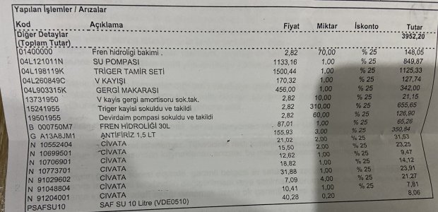

Hayırlı olsun değişim yetkili serviste mi yapıldı? Yetkili değilse fiyatlar çok yüksek geldi 3 hafta önce bu rakamlara yakın fiyata yetkilide değişim yaptırdım
Devirdaim dahil trgiger set İNA 1550 ye bedava ? Nasıl pahalı dediniz.?
Bundan bedava

@gp74 hayırlı olsun., yalnız (5 lt. motul g13 hazır karışım) kullandım demişsiniz bunda sıkıntı yok fakat sistemin kapasitesi 8 lt. ve siz 5 lt. hazır karışım kullanmışsınız geriye kalan sistemin içini temizlemede kullandığınız saf su ile karışmış oldu., yani şuan sistemin içinde %50-50 karışım yoktur., konsantre yani saf g13 kullanmış olsaydınız 4 lt. yeterli gelirdi ama hazır karışım kullandığınız için sistemin içinde yeteri kadar antifriz yoktur.
Yani antifrizi bir çözelti olarak düşünürsek siz hali hazırda zaten "hazır karışım" olan çözeltiyi seyreltmiş oldunuz., şuan sistemin içinde (%36 antifriz / %54 saf su) oranında karışım mevcuttur., sistemin içinden (geri dönüş hattından 1.6 litre) boşaltıp 1,6 litre konsantre (saf) antifriz eklemeniz gerekir.
    331.3 KB · Görüntüleme: 35
