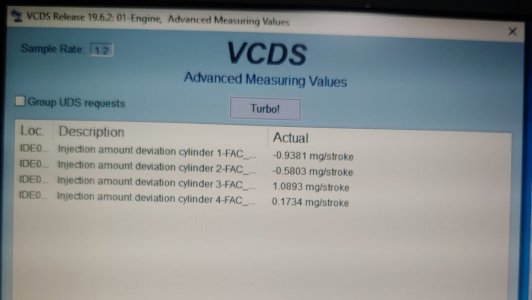

Enjektör büyük iktimal diagnostik kablo arıza tespit kablosu varsa silindirlere ne geliyor bakarak başlayabilirsiniz. Araç kaç km de 2 bakımda bir mutlaka yakıt filtresi değişmeli kışa girmeden depo full yapılarak yakıt katkısı atılabilir.
Komşumuzun skodası cay tdi motor arabası sabahları aşırı gürültülü şakırdama yapıyor enjektörler. değerleri resim olarak ekledim. Katkı attık depo bitince farkı atarım
