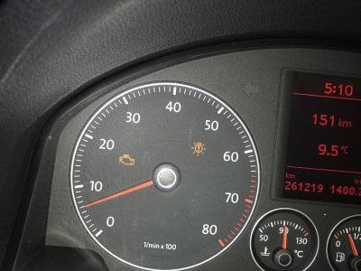

Hocalarım selamlar.
Hayırlısıyla aracı yeni aldım. Sonraki gün gece turu yapıp eve dönerken ışık yanmaya başladı. Isınmıştır söner vs dedim fakat aynı durmakta. Bir iki kişiyle konuştum kronik olabilir dediler. Ben de malı kullanan bilir hesabı buraya sormak istedim. Yardımcı olur musunuz? Ne sorun olabilir? Ne işlem yapılmalı? Masraf nedir..?
Ayrıca 1. ve 2. Viteste kalkarken/değiştirirken boğulma yaşıyor gibi hissediyorum aracı. Vitesi kavrasa da hızlanması 2 sn sürüyor sonra açılıyor.
Sakarya’ dayım. Belki usta tanıyan vs vardır. Bu yaşta araç ilk kullanıyorum pek sanayi usta tanımıyorum.
Not: LPG var

Arabanız hayırlı olsun , 13 yaşında ve özellikle LPG ile kullanılmış bir golf 5 kullanıyorsunuz ve kilometrenizin de baya fazla olduğunu gördüm. Eğer zamanında bakımları yapılmamışsa çok masraflı ve büyük problemler çıkabilir. Bu yüzden aldığınız kişi ile iletişime geçin , arabada neler yaptırmış , bakımları nerde nasıl yapılmış vs vs öğrenin. Sanayide Vagcom kablo ile iyi bir ustaya arıza taraması yaptırın. Büyük ihtimalle katalitik konvertörünüz tıkalıdır. Vites geçişlerinde boğulma yaşamanızın da birden çok sebebi olabilir. Dediğim gibi önce bir arıza taraması yaptırın.

Merhaba. Mesajı yazdıktan sonraki gün sanayiye gittim. Dediğiniz gibi arıza taraması yaptılar. Sadece hortumda ufak bir kaçak varmış onu değiştirdiler. 100₺ ye halletmiş oldum. Usta lpgli araçlarda bu kafasına göre yanıp söner desede hortum değişiminden sonra tamamen söndü. Başka herhangi bir arıza taramada çıkmadı.
1 viteste kalkışta 1-2 saniye geç algılamasına da normal olarak nitelendirdi. Alışırsın yakın zamanda dedi. Kullanıcıları daha iyi bilir tabi ki.
Genel olarak herhangi bir sorun görünmüyor. Elimdeki para ile temiz araç bulmak için 2-3 ay uğraştım. Baktım piyasa durmuyor bunu almaya karar verdim. Şu an pişman olmamış durumdayım. İnşallah da olmam.
