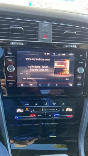

aracıma yeni tip klima paneli aldım montajını yapıcam fakat kodlama olması gerekiyor Muş daha önce takan arkadaşlardan yardımcı olursa sevinirim

ne kadara malololdu acaba _

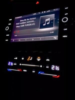

montajı yaptım herhangi bir sıkıntı yaşamadım
    119.8 KB · Görüntüleme: 100
çok şık olmuş görüntü olarak ama dokunmatik ekran kullanımı araç kullanırken zor oluyor biraz bana göre
Benim bildiğim ve kendi manuel panelden dijital panele geçişte yaşadığım A/C devre dışı kalıyor Odis ile adaptasyonu yapılınca devreye girdi. Belki bu dokunmatik panellerde gerekmiyorsa bilmiyorum.
Bende yaptıracaktım fakat tesisata ek kablo gerekli dediler
Taktım direk çalıştı herhangi bir sıkıntı yaşamadım 2015 highline aracım
