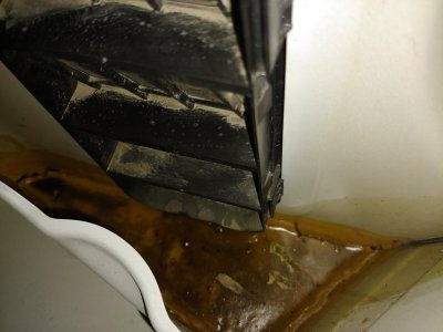

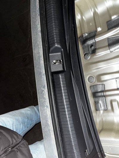

Havalandırma menfezinin altında balmumu sıvısını temizlediğinizde altında tahliye kapağı göreceksiniz ben o kapağı açtım su alma yapmadı. + Kapılarda bu mumdan dolayı tahliyeyi tıkıyor kapılar açıkken en altta 3/4 çok küçük delik göreceksiniz sivri cisimle tıkanıklığı açın
Bende bu şekilde çözmüştüm su sorununu. O su dolan bölmedeki tıpayı çamurluk içinden davlumbazı biraz açıp sökebilir yada delebilirsiniz. en azından dolan suyun tahliyesini sağlayabilirsiniz.
