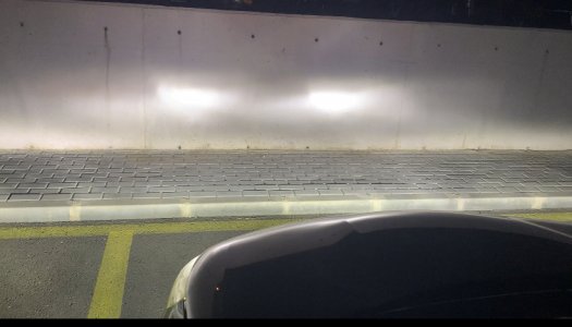

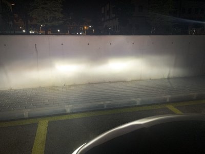

Diğer aracımda inwels extreme plus csp(Yeni Nesil Led olarak geçer)kullanıyorum şuana kadar bir çok farklı led markası kullandım merceksiz farda ışıgı daha az dağıtan bulamadım odaklaması fena değil ışığı çok fazla dağıtmıyor 1 senedir kullanıyorum aydınlatmasından çok memnunum şuana kadar hiç sellektör yemedim golf ile önden gidip arkadan bakınca göz alıyormu diye de testte ettim fiyatı 100TL olan ledler gibi kesinlikle değil lümenden ötürü halojene göre parlak bir tık farkındalık yaratıyor ama göz alması kesinlikle yok 2.fotoğrafı eklmeyi unutmuşum orda daha belirgin şekilde odak(Sisler açık)IMG_0824.JPEG
    363.8 KB · Görüntüleme: 11

Diğer aracımda inwels extreme plus csp(Yeni Nesil Led olarak geçer)kullanıyorum şuana kadar bir çok farklı led markası kullandım merceksiz farda ışıgı daha az dağıtan bulamadım odaklaması fena değil ışığı çok fazla dağıtmıyor 1 senedir kullanıyorum aydınlatmasından çok memnunum şuana kadar hiç sellektör yemedim golf ile önden gidip arkadan bakınca göz alıyormu diye de testte ettim fiyatı 100TL olan ledler gibi kesinlikle değil lümenden ötürü halojene göre parlak bir tık farkındalık yaratıyor ama göz alması kesinlikle yok 2.fotoğrafı eklmeyi unutmuşum orda daha belirgin şelikde odakEkli dosyayı görüntüle 52995
